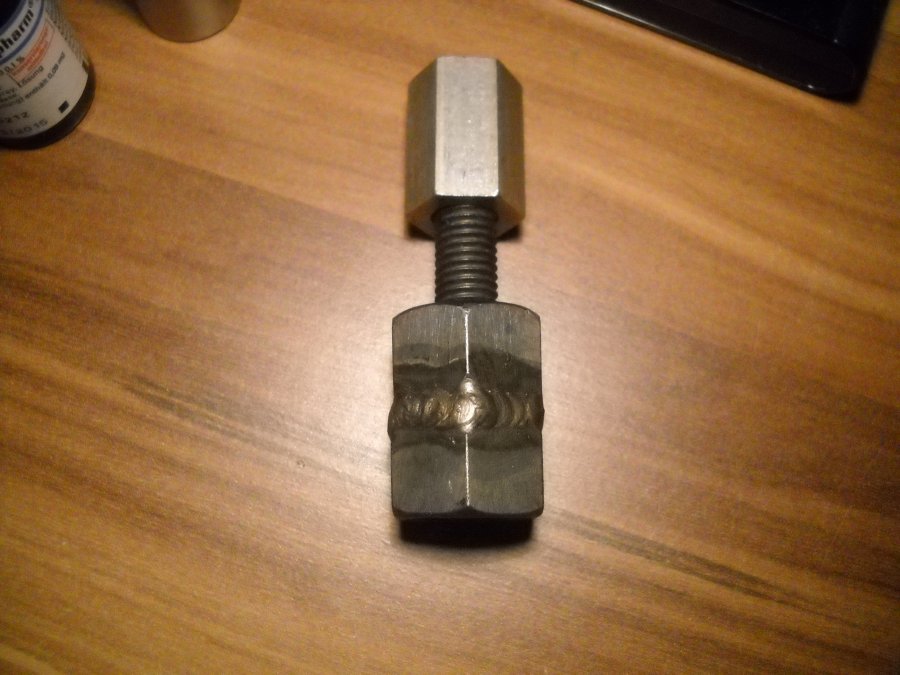

    war heute beim FFH , der mir mit der Kennzeichnung des Getriebes leider nicht weiterhelfen konnte. Mit der Anzahl der Zähne schon. Da der Wagen ein "S" ist/war, gehört ein Ritzel mit 20 Zähnen rein. In dem Austauschgetriebe war ein 19er Ritzel verbaut. Beim altem Getriebe (was defekt war) war ein Ritzel mit 20 Zähnen drin, dieses hatte ich gestern schon eingebaut. Die Voreilung des Tachos ist auch schon weniger geworden, ich muss aber noch genauer testen. Weil man da so klasse rankommt musste ich mir etwas einfallen lassen um die Einheit aus den Getriebe zu ziehen. Der Spannstift ging mit Seitenschneider und Kombizange mehr oder weniger gut raus. Dann meinen "Abzieher" drauf geschraubt und nach oben mit einer Stange und einem Schlaggewicht raus gezogen. Brachte richtig Spaß, so einfach ging es.
    Für evtl. Nachbauten: Gewinde ist M18x1,5 , eine Inbusschraube zwischen die Muttern (dadurch wird die Verbindung flexibler) und dann mit einer Gewindestange nach oben. Die Muttern dafür waren von einer Hydraulikschlauchverschraubung.
    Wuschel

    Sehr schöne Idee :perfect:
    Den Splint kann man wohl erstmal auch weglassen, solange das Auto nicht kopfüber fährt wird sich das Ding ja eh kaum lösen.
