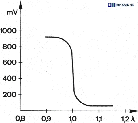

    Versteh ich jetzt gar nich wa sdu meinst. Bei Betriebswarmen Motor habe ich im Leerlauf 900mV das heißt mehr kann die Sonde eh nicht und somit weiß das Steuergerät schonmal gar nicht ob jetzt Lambda 0,8 oder 0,9 oder noch fetter.
    Demzu folge müßte dasSteuergerät ja jetzt von sich aus abmagern und warten bis die Sonde eine Spannung von 600 bis 200 runter geht damit wäre kar Lambda ist bei 1.0. Dann würde es wiederfetterwerden bis es wieder 800mV mst und wieder abmagern um runter zu kommen. So stell ich mir das vor mit der Sprungsonde.

    Sie regelt aber gar nichtmehr runter sondern bleibt konstant bei 850-900mV das heßt er läuft so fett wie möglich. also Notlauf.
    Richtig?
    Von daher muss der Wert pendeln egal ob schnell oder langsam... vllt. ist auhc die Lambdaheizung ausgefallen und somit erreicht der in Grund und Teillast überhaupt nicht die Arbeitstemperatur und zeigt eh nur schwachsinn an. Aber dann müßte er auf der Bahn unter Volast immernoch richtig funktionieren weil sie dann durch den Abgasstrom locker über 300°C kommt.
    Also muss ich egal wie den Wert der Sonde zum pendeln bekommen und konstant darf er nie sein, ausser nach dem direkten kaltstart wegen anfettung

    Pendeln muss die.
    Mit einem normalen Messgerät (billig), muss man das aber nicht zwingend erfassen können.
    Am besten Analog, oder ein Ozi....;)

    Wenn der Regelkreis funktioniert dann muss die Lambdaspannung pendeln das Steuergert regelt permanent dagegen. Ist mit dem digitalen Multimeter ohne weiteres zu messen zumindest mit meinem..
    Periodendauer ca. 1sek. der Sonde
    Multimeter ist einiges shcneller. Man muss es halt nur ne weile beobachten und sich die max und min werte merken dann sieht man das er sich so
    zwischen 200 - 800mV bewegt.
