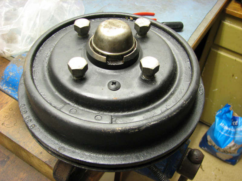

    Wie sind die Maße von der Trommel?
    KA_911
    KA_911 Forums Fortgeschrittene(r)
    30. August 2004
    345
    Durchmesser (ganz außen): 250mm
    Höhe (Oberseite bis in den Schlitz): 50mm
    Höhe (ganz außen): 70mm
    Reicht das? Ansonsten mach ich sie morgen nochmal auf und mess genauer nach.

    radschrauben gab es doch bestimmt nur an den fiesta 1 und 2 oder also schonmal weniger auswahl :p

    Transit ??

    Für Fiesta 1+2 sind die Trommeln zu groß und Transit hatte doch immer mindestens 5-Loch?
    Ich werd noch bekloppt... über keine Nummer findet man was. :D
    Hier noch paar Bilder:

    vllt von nem alten escort oda capri ???

    Is auf jeden fall von einem fronttriebler, laut teulenumemr aus den frühen 80ern.

  10. escort mk4 sehn so aus

    Nä die sehn anders aus, haben grad so einen geschlachte
  12. 90er escort hab sowas schon verbaut und escort bis ende mk4 hat schrauben!!!

    Ich weiß nicht obs vom 4er Escort ist, aber Radschrauben kann eigentlich nur Fiesta 1+2 und Escort 3+4 sein. Nach der Teilenummer würde ich eher auf Fiesta2 oder Escort3 tippen.

    Wobei ich diese Rille vorne in der Trommel noch nie am Fiesta Mk2 gesehen habe - bei insgesamt 7-8 Exemplaren, die ich mir auf dem Schrottplatz mal angesehen habe. Ist also vielleicht ein ausländisches Modell oder vom Escort (meine Vermutung).

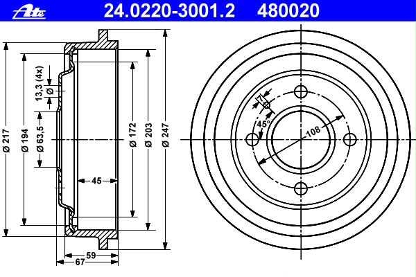

    So, ich hab grad nochmal bei ATE im Onlineshop nachgeschaut...
    Die Fiesta 2 Modelle haben alle 216er Trommeln (Außendurchmesser)
    Folglich sind meine zu groß dafür.
    Die Trommeln für den MK4er XR3i Escort kommen eher hin.

    Die Teile Nr. 82ag4a013ab zeigt eine Radnarbe für Escort Baujahr 81 bis 90 laut Microcat
