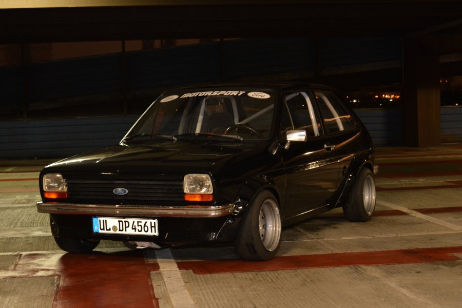

Hab auch wieder ein 1er auf der Straße

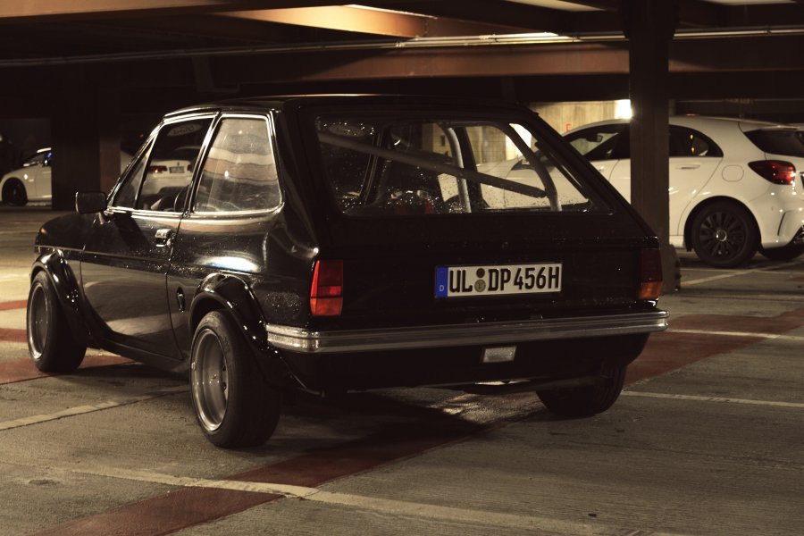

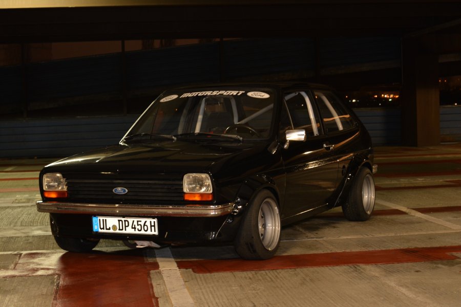

    Schicker Wagen gefällt mir gut! Ich fahr auch 175/50 auf einem 1er und finde es auf dem Fahrzeug völlig o.k. Ich hab genug andere wo ich was anderes fahr... Jeder wie er will. Es gehört genug Arbeit und Durchhaltevermögen dazu, ein Auto in 5 Wochen durchzuziehen, das muss man erst mal nachmachen.

    ich find die 175/50 einfach passend für den fiesta man muss aber sagen das der Fiesta weit nach unten muss da es gut aussieht
    mein fiesta ist vorne um gute 70 mm nach unten gegangen und hinten um 60 mm
    und er sollte noch nach unten

    ....und wie haste den Wagen so tief bekommen ?

    Durch zeitgenössischen verbleiten Kraftstoff. Das weiß doch spätestens seit "Manta Manta" jeder!
    Sehr schöner 1er! Und die 175/50-13er Bereifung passt perfekt.

    @fiesta kent
    hab gekürzte spax Stoßdämpfer vom mk2 xr2 drin die sind vom Teller her schon 10-15 mm tiefer und dann 60 mm Fintec Federn drin
    und natülich VERBLEIT 

    Es ging mir gar nicht um die Optik der Reifen. Wollte damit keine Diskussion lostreten. Das ist wie so oft Geschmackssache. Wenn die Karre tief genug ist wirkt das. Ansonsten sieht das aus wie "Ich will aber kann nicht" Ich wundere mich einfach nur das die Reifen bei der Felgengröße noch die Luft halten. Sah mit den Dunlops damals auf den RS Felgen schon recht gezerrt aus.

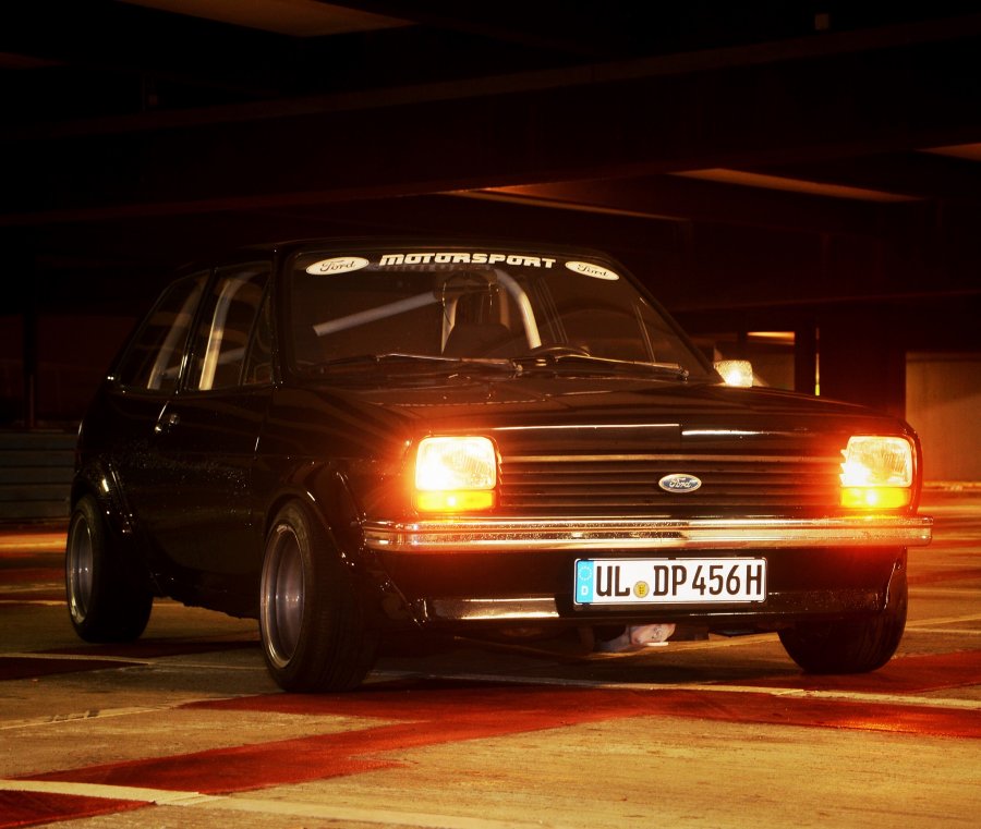

    gefällt mir sehr gut :)
  9. MK1-Festival
    MK1-Festival Forums Anfänger(in)
    3. Juni 2009
    173
    Wahnsinn; in nur 5 Wochen.
    Super, Glückwunsch zum H-Kennzeichen.
    Welche Sitzkonsolen und Laufschienen hast Du genommen, um die Sitze zu verbauen?
    Detailfotos der Sitze wären interessant, könntest Du für mich welche machen?

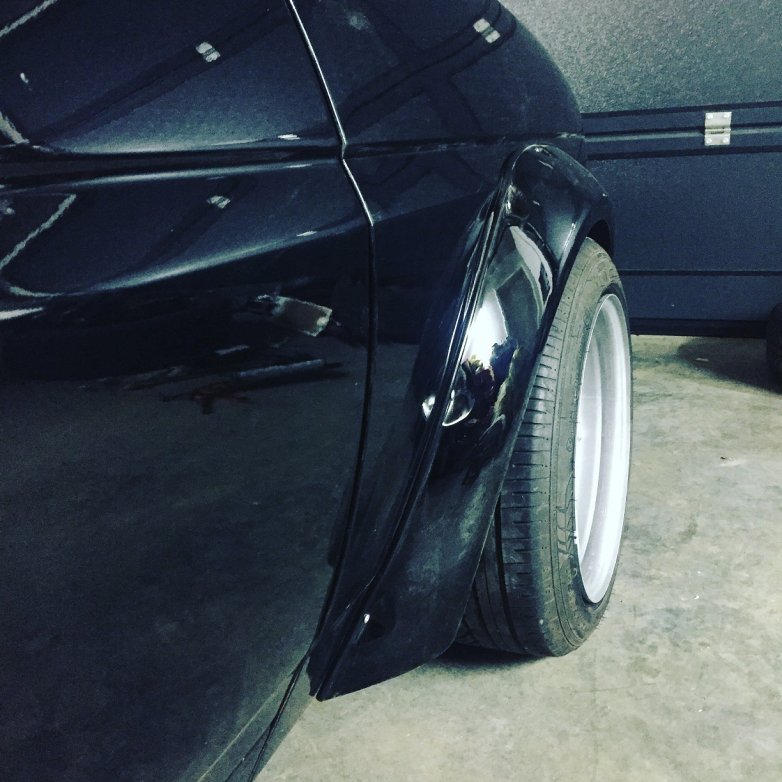

    Bei mir gibt´s auch wieder was neues ;-)
    ist ein bisschen auseinander gegangen :)

    Oh ja...das weiß zu gefallen! :perfect: Bist Du mit dem Wagen auf Treffen (Osnabrück,Südharz,Abzelten)?

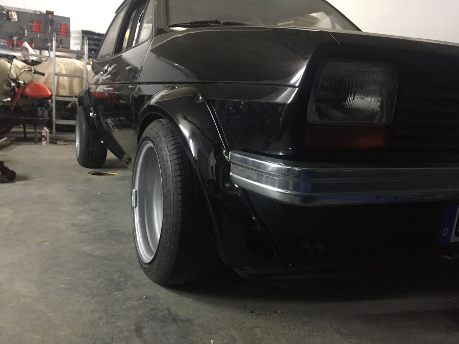

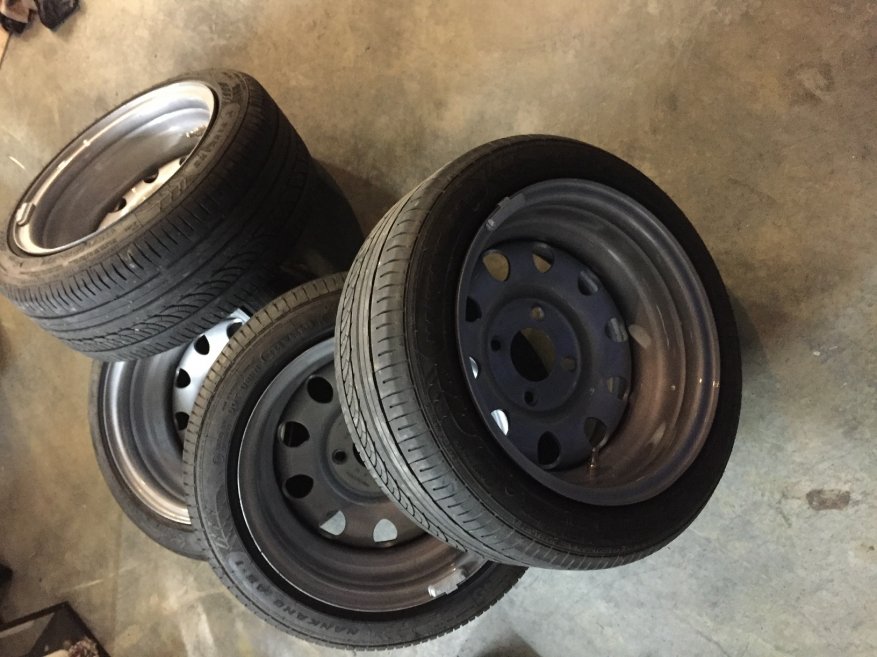

    Mir gefällts auch nicht. Ich möchts allerdings nicht so kraß formulieren wie der Dieter.
    Man müßte mal sehen, wie sich das bei Tageslicht macht. Denn die Verbreiterungen können an einem 1er richtig gut aussehen.
    Stahlfelgen finde ich aber von Haus aus nicht so toll. Ich hätte 15" Alus genommen. Aber ist ja nicht mein Auto ;)
