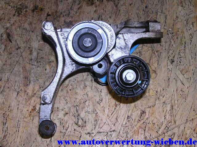

    Hallo habe das Problem das die schraube vom Spannelement des keilriemens rausgerissen ist ...
    meine frage passt die auch von dem escort???
    Motor fiesta 1,6 16v 88PS
    Motor escort 1,6 16v 90 Ps alter zetec
    Gruß Hitschi

    also beim Fiesta Futura ist der Federspanner für den Rippen-Riemen mit der angeschraubten Spannrolle, mit 2 Schrauben hinten am Halter/Träger verschraubt.
    Kann somit also gewechselt werden.
    www.allspare.ru/Fiesta zetec Nummer: 15, obere

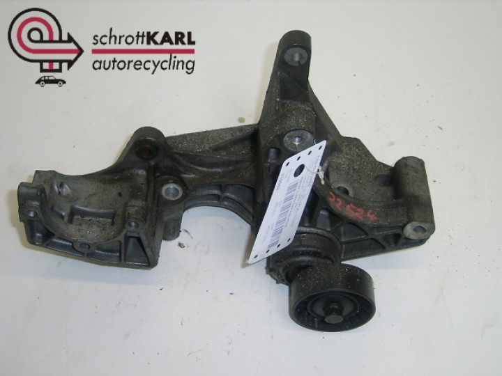

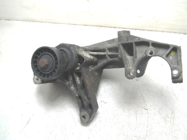

    Beim Escort GAL Zetec gibt es 2 Halter - Ausführungen.
    Mit Servo(Servo halter seperat) und Vorbereitung für Klima z.B. mk5
    www.allspare.ru/Escort Servo + Klima Nummer: 16
    Nur mit Servo z.B. mk7
    Ob man dort den eigentlichen Federspanner tauschen kann, weiß ich grad nicht.
    Kann ich bei Gelegenheit mal schauen, hab die Teile liegen
    Laut Teilekat. sollen die vom Fiesta und vom Escort mit servo und Klima passen
    (Auch wenn der Escort keine Klima hat, kann er den Klima halter haben)
    MFG
