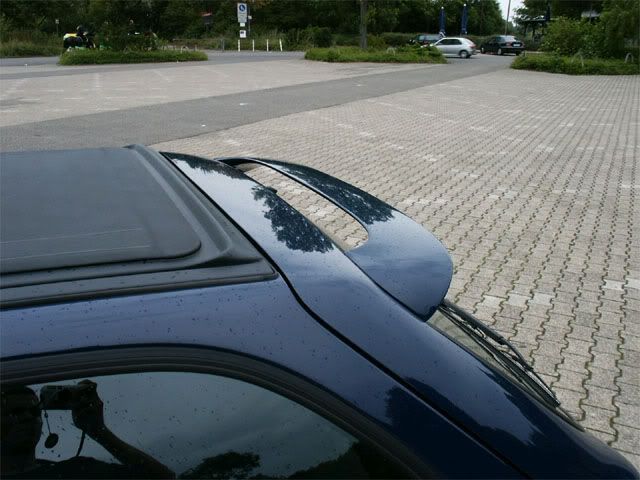

ASD-Tuning hatte auch mal nen schicken, ähnlich wie der originale aber ein bissl größer Hatte nen Ford Händler mal als Sonderserie angeboten und irgendwann die Reste billig bei ebay vertickt (sind für 30 bis 50 Euro weggegangen). Neu bekommt man den glaube ich nicht mehr... Hier ein Bild
