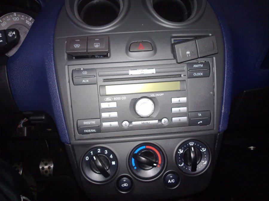

    1. Benötige ich zum Ausbau des Standard Radio's 6000CD einen Radioschlüssel o.ä., oder muss nur irgendwie die Verkleidung ab?

    So Leute, ich schaff es nicht, den Radio rauszubringen. Bräuchte dringend Hilfe, was für Schrauben muss ich noch lösen?
    Finde nix mehr zum lösen...

    Die Idee hat ich auch grad... Aber warum geht das ned raus? Brauch ich da doch 'nen Radioschlüssel???
  7. Frost
    Frost Gast
    jo brauchst nen schlüssel. soweit ich weiß hast du zugang zur verriegelung jeweils über die vier Öffnungen die sich über/unter den Knöpfen: CD, Balance/Fade; AM/FM und der Mute taste befinden.

    Mist, mein Freundlicher hatte schon zu...
    Ja, nur bis ich die jetzt Bestell ist wahrscheinlich Weihnachten... Ich werd morgen rausmachen lassen.

    Wir sind zu zweit mit den Werkzeugen ca. 20min dran gehangen, weil bei dem Drecksradio eine Verriegelung gestreikt hat. Aber es ging...
