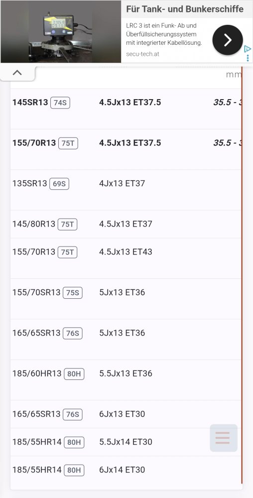

    165/65R13 waren auch verbreitet, da ist die Auswahl aber ähnlich bescheiden wie bei 175/60. 155/70er gäbs diverse Markenreifen. Da würde ich aber def. in Richtung 185/55R14 gehen.
  2. TS
    slowmo
    slowmo Forums Mythos
    5. Juni 2004
    1.426
    17
    Berlin, Deutschland
    Heißt dann halt, das alles neu in die Fahrzeugpapiere eingetragen werden muss, inkl. etwaiger Auflagen...
    Stimmt, die 175/60r13 sind definitiv nicht Standard. Die stehen aber so im Felgengutachten der Borbet CF. Auch die 185/60r13, nur die waren mit Auflagen verbunden. Die 175er hatte der Tüver mir so eingetragen...
    195er (querschnitt weiß ich grad nicht) dürfen auf diesen Felgen auch gefahren werden, sind aber nur für den JAS im Gutachten freigegeben...
    185/55r14 wäre es der Dunlop Blu Response interessant.
    Und bei der Reifengröße 195/50r15 bietet tatsächlich die Reifenindustrie alles an.
    Nagut, was für eine Felge würde denn ohne große Umbaumaßnahmen passen?
    Ansprüche habe ich aber schon:
    Sollten, wie die Borbet CF, leicht zu putzen sein und auch vom Gewicht her nicht so dick auftragen (--> ungefederte Massen).
    Sollten ebenfalls kein Hindernis für ein H-Kennzeichen sein, sprich "Zeitgenössische Tuning".
    Mit diesen Sportstahlfelgen von Mattig könnte ich auch leben, aber nicht in Chrom.
    Mhmm, die CF gabs doch auch in 15". Wäre mal das Gutachten interessant bzw. ne KBA-Nummer zum nachschlagen

    Bei einem 195 auf 15 Zoll bräuchte man einen 40ziger Querschnitt.:screamcat:
    Wenn man mit der Serienreifengrösse 155/70R13
    als Ausgangsgrösse rechnet .

    Nur das es überhaupt gar keine 195/40r15 gibt (gerade nachgeschaut).
    Bei einer 45er Flankenhöhe bekommt man wenigstens noch ein paar Qualitätsreifen (Falken Kuhmo...), aber selbst da bleibt kaum dämpfender Reifen über und jedes Schlagloch/jeder Bordstein wird zur Gefahr
    Das wäre mir ganze Aufwand nicht Wert.
    Ziel ist es einen "sicheren" Contireifen unters Auto zu bekommen.
    Wenn 195/50r15 nicht möglich ist, dann muss ich irgendeine 14" Größe nehmen

    Das müste man mit dem TüV besprechen ob das möglich ist
    mit evt. Tachoanpassung .
    Wenn im Schein 145/80R13 eingetragen sind , würden 195/45R15
    passen .

    Serie:
    145R13 74S
    155/70R13 75S
    Serie - warscheinlich auf stahlfelfe oder Serienalufelgen:
    Je nach Ausr. Ziff 21 22 A. FELGE ........ A.Gen. 165/65R13 76S
    A.Gen. 155/70R13 75S A.F.LM Borbet 5½x13h2 kba...
    Plus die eingetragenen 175/60R13 auf dem Extrablatt...
    Reifenhändler hatte geschlossen.
    Tüv Prüfstelle aber war offen und der hatte auch gerade Zeit für mich.
    1. Von Chinareifen die Finger lassen. Spricht aus Erfahrung. Die sind nach 2 Jahren Schrott. Soo viele Leute die er vom Hof jagd... Von der Sicherheit gar nicht erst zu Sprechen.
    2. 175/60R13 dürfen sogar ohne Eintragung gefahren werden.
    --> aber da ich die 30mm Eibach Federn (momentannicht verbaut), das 36er RAID und die Borbet im Schein drin zu stehen hab mussten die Reifen in Kombination halt eingetragen werden.
    3. Andere Räder gehen bei entsptechender Freigängigkeit und auch über die Traglast. Das sollte kein Problem sein.
    4. Wie er die Schraube gesehen hat: Was, das soll nicht reparabel sein? Totaler Quatsch. Viel zu schade drum. Die Reifen sehen noch gut aus, minimale Risse aber das ist normal. Ich geb dir ne Adresse, der repariert dir das zum schmalen Kurs... Die Händler wollen nur neue Reifen verkaufen...
    5. Hat der schon H-Kennzeichen - ich: Nein. Die eine stabile Rostdtelle am radlauf hat fie bei der Küste bemängelt - Er: Blödsinn. Pillepalle. Aber der Lack müsste aufpoliert werden und die eine fehlende Seitenleiste am Kotflügel und der Grill müssten wieder dran... Hier meine Karte, wenn Tüv wieder fällig wird, rufste mich an...
    Krass, was für ein netter super freundlicher Typ.
    Lasse den Reifen reparieren und dann habe ich Zeit mich nach passenden Felgen und Reifen umzuschauen.
