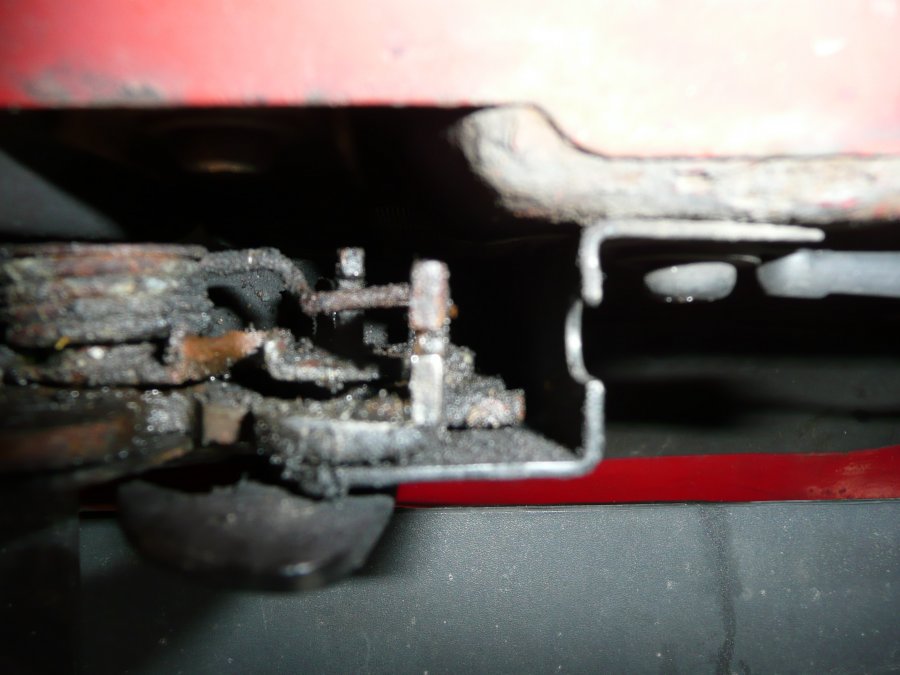

    Ich hab auch noch einen rumliegen den ich nicht mehr brauche.
    Habe mal Bilder von meinem Schloss gemacht.
    Hier ist der Zug eingehängt, dort siehst du auch wie der Mechanismus funktioniert.
    Zum aushängen den Zug nach oben heraus drücken.
    Hier ist der Zug ausgehängt.
    Der Grill wird so weit ich weiß nach oben heraus gedrückt.
    Jetzt kannste dir raus suchen ob du das Schloss abschraubst oder ob du dir die Finger brichst und es so aufmachst XD
    Viel Spaß dabei

    ich mach das alle 2 wochen......da sich der zug bei mir immer aushängt weil er beschädigt ist.
    ich mach den grill raus und greife rein und betätige die entriegeling mit dem finger.das geht.....ist nur etwas fummelei.musst oben umgreifen und an dem hebel ziehen wie auf dem letzten bild zu sehen ist.und das geht auch bei xr2 stoßstangen.
    wenn du an dem aussenzug ziehst hast den genauso kaputt wie ich das habe und der hängt sich immer von selbst aus.
