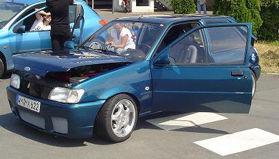

    Hier noch schnell ein Pic wie "er" aussah!! Mal schauen wie´s nächstes Jahr wird!! :rofl:
    Mfg Marcus + Simone

    Wieso macht ihr eure Hauben eigentlich nur halb auf? :gruebel:
  12. s4t
    s4t Forums Inventar
    11. Dezember 2005
    2.026
    Weil da wohl eine kleine Nähmaschine drinne ist?! :)
  13. Real GFJ
    Real GFJ Forums Inventar
    9. Dezember 2001
    6.258
    Und wieso lasst ihr die dann nicht zu? :gruebel:
    Ist ja genauso, wie wenn ich ner hässlichen Frau beim bumsen das Kissen nur halb übers Gesicht halte. Entweder isse hässlich oder net :konfuzi:

    damit sich die leute bücken beim reinschauen:p

    A bissal verspätet aber besser als nie!! Mal zu den tollen Komentaren, ich weiß ja nicht an wem ihr euch erfreut wenn er sich vor euer Auto bückt aber naja, will ja hier über keinen urteilen!!!
