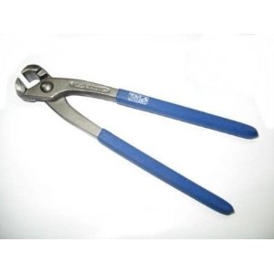

    Eigentlich nicht. Sind in der Produktion und in der Werkstatt viel schneller zu öffnen und zu verschließen, es gibt keine überstehenden Teile an denen man sich verletzen kann und es gibt auch keine Schneckengewinde die festrosten können.
    Trotzdem hätt ich mir gestern das passende Werkzeug dazu gewünscht ;)

    was ist denn das passende werkzeug dafür?
    würde ich mir sofort besorgen, besser als die normalen schlauchschellen sind sie alleine wegen dem schrauben prob.
    ich nehme immer ne spitzzange und schraubendreher aber es ist damit auch mühsam

    Da gibts so spezielle Zangen zum Verschließen.

    geht auch mit ner kneifzange ;)
