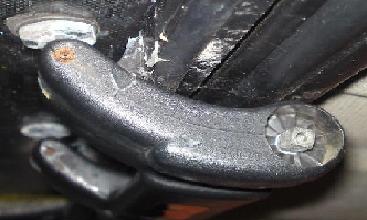

    Hallo Leute
    Mein Hubadach war komplett gesplittert und als mir letztens ein LKW entgegen kam, ist es durch den Luftzug auseinander gesprungen. Hab mich gut erschrocken.
    Jedenfalls bin ich nu auf der Suche nach Ersatz und habe hoffentlich bald eins gefunden.
    Ich habe wie es aussieht nicht die original Variante des Hubdachs.
    Nun meine Frage, ob ich ein Hubdach mit Drehverschluss einfach nachrüsten kann?
    Im Anschluss mal ein Bild von meinem ehemaligen "Hebel-Verschluss"
    mfg Jörg

    Haste recht ist kein originales. Einfach umrüsten is glaub ich net das original dach ist komplett im dach integriert mit Abläufen dachmulde usw.
    kann morgen mal gugn glaub hab das gleiche in meinem Futura der inne ecke rumsteht :D
