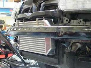

    Zeig mir mal ein Bild wo bei einem Motor ohne Turbo oder Kompressor der Ladeluftkühler sitzt^^

    Zum Ladeluftkühler: Motoren ohne Turbo oder Kompressor haben keinen Ladeluftkühler. Wozu auch? Die Luft heizt sich ja nicht am Turbo oder Kompressor auf.
    Ausserdem kommt die Luft mit Aussentemp. in den Ansaugtrakt und diese Luft (mit Aussentemp.) soll dann von der Aussenluft (mit Außentemp:) gekühlt werden?

    Ich weiß wie ein Ladeluftkühler aussieht, nichts desto trotz sind das Turbomotoren.
    Was soll denn ein Ladeluftkühler bei einem Sauger für eine Funktion haben? xD
    Das ist wieder so eine Sache, die jeder, wirklich jeder der schonmal was mit Motoren zu tun hatte weiß.
    Bitte versuche jetzt nicht weiterhin mir weißzumachen, dass ein Ladeluftkühler an einem Sauger auch nur den Hauch eines Sinns hätte. Du machst dich nur selber lächerlich^^
    Frag einfach Morgen mal einen Mechaniker, dann stell dich in die Ecke und schäm dich eine Weile ;-)

    heißt ja auch Ladeluftkühler wo die Luft mit jener der Motor "aufgeladen" wird gekühlt wird :klatsch:
