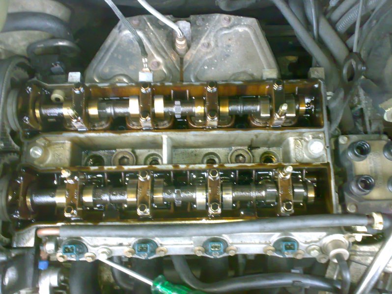

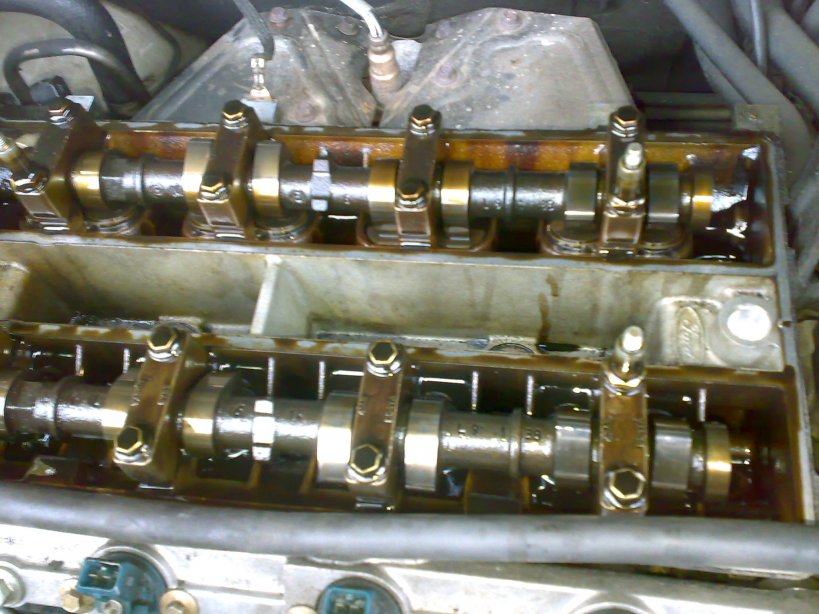

    Wir waren damals zum Schluss gekommen dass mein Motor mechanische Tassenstößel hat. Hab mir dann letztens vorgenommen die nach Anleitung einzustellen. Ventildeckel abgeschraubt und..Hydrostößel ?!?
    Wenn ich mich nicht täusche sind das doch Hydros oder? :

    Nö,
    Wenn du genau hinschaust siehst du das auf den Tasstenstössel platten liegen die man Tauschen kann. Beim Puma würdest du den unterschied so mit bloßem Auge nicht sehen weil die Einstellscheiben unter den Stösseln sind.

    Also muss man die NW rausnehmen um die plättchen zu tauschen..?

    ja beim Puma.... das da oben sind andere

    149
    Cologne, Germany
    ist es denn ohne weiteres möglich die NW rauszuschrauben, oder muss man erst komplett den Zahnriemen runternehmen.

    Zahnriemen muss runter
  18. Silver_Oak
    Silver_Oak Forums Inventar
    17. August 2003
    5.628
    Der Reimen muss runter, normal sollen/werden die Ventile ja auch mit jedem Zahnrimenwechsel überprüft/eingestellt.

    Schade..dann hat sich das wohl erledigt. Danke für die Antworten.

    Für deinen gibt es doch ein Werkzeug !
    Das wird zwischen Nockenwelle und Ventil geklemmt .
    Dann wird das Ventil runter gedrückt und du kannst die Einstellplätchen tauschen .
