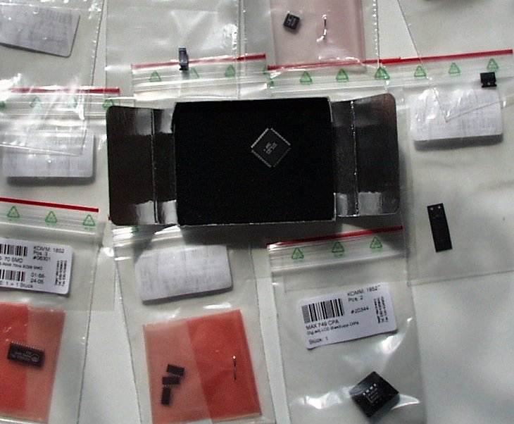

    Moin !
    Ich hab ja schon nicht mehr damit gerechnet, aber heute lag ein Paket in meinem Zimmer.
    Das war drin:
    :B:
    Eigentlich wollte ich nen MAX749-SMD haben, aber naja.... :-?
    Gruss, Gerrit
