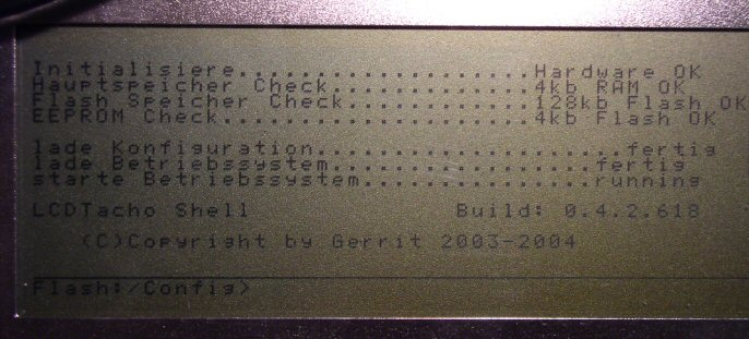

    Was macht man, wenn endlich etwas funktioniert, wo man seit Tagen dran sitzt ?
    Genau, man blödelt etwas rum: (klick das Bild und es wird gross)
    Erklärung:
    Ich hab endlich den seriellen Port zum laufen gebracht und kann jetzt mit dem PC Kommandos an das Display absetzen.
    Gruss, Gerrit

  9. ChaosKind
    ChaosKind Gast
    gerrit .. war das n echter check oder einfach nur text auf bildschirm ausgeben ? ..
    weil wenns n echter check wäre.. wär das schon nicht schlecht..
  10. TS
    Gerrit
    Gerrit Forums Elite
    4. Februar 2003
    1.293
    Braunschweig, Germany
    Spielverderber :p
    Das war eine Text-Datei, die ich über Hyper-Terminal auf das Display geladen habe, um die Serielle Kommunikation zu testen.
    Gruss, Gerrit

    Wobei mir so ein Bootlogo eher gefallen würde:
    Gruss, Gerrit

    wo ich das bild gerade wieder sehe: wie kommt man eigentlich auf so krumme build-nummern? find ich immer wieder interessant...
