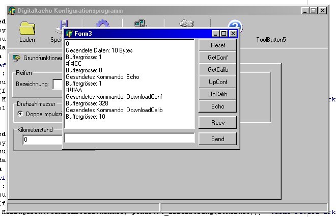

    ich hab ewig gesucht, aber nun:
    Gesendetes Kommando: UploadCalib
    Buffergrösse: 0
    Gesendete Daten: 10 Bytes
    Buffergrösse: 1
    #Ì#0xCC = CRC Error
    Gesendetes Kommando: UploadConf
    Buffergrösse: 0
    Gesendete Daten: 328 Bytes
    Buffergrösse: 1
    #Ì#0xCC = CRC Error
    Gesendetes Kommando: Echo
    Buffergrösse: 1
    #ª#0xAA = Ready
    Gesendetes Kommando: DownloadConf
    Buffergrösse: 328
    Gesendetes Kommando: DownloadCalib
    Buffergrösse: 10
    Für alle, die das ned kapieren:
    Der Tacho redet mit dem PC ;)
    Wenn man DownloadXX drückt, dann wird ein Datenblock an den PC übertragen. Netterweise stimmt die Buffergrösse sogar mit der Grösse des Datenblocks+2 überein.
    Wenn man einen Datenblock hochlädt, bekommt man korrekterweise einen Prüfsummen-Fehler, da nach einem Datenblock noch 2 Prüfzeichen kommen.
    Und da ich im Kopf keine Prüfsumme aus 326 LeerZeichen zusammenrechnen kann, gibts da halt nen Fehler zurück.
    Erfreulich ist aber, das überhaupt was zurück kommt, denn bisher hatte ich bei der Prüfsummenberechnung vergessen, den Zähler hochzusetzen, so dass er da immer aufs letzte Zeichen gewartet hat, das aber schon längst da war.
    @Aga, das hättest Du aber finden müssen :(
    Hier, damit ihr seht, wovon ich rede:
    Gruss, Gerrit
