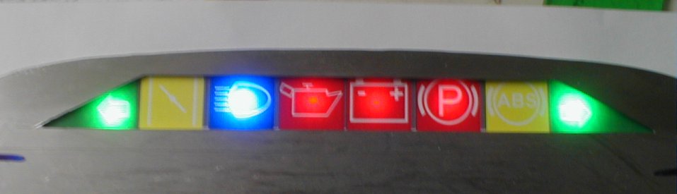

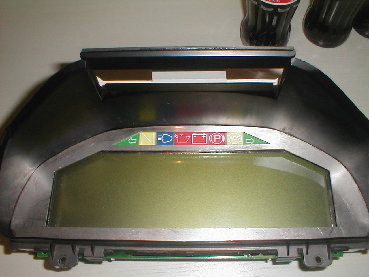

    So ganz zufrieden bin ich ja noch nicht...
    Die Symbole sind auch erstmal nur mal eben ausgedruckt, damits was zu gugn gibt:
    Ja, die LEDs für Shoke :gruebel: und ABS hab ich frei gelassen, da ich weder Shoki noch ABS hab :p
    Gruss, Gerrit

    sehr schö, :hurra: in der endgültigen Fassung würde ich zwischen den einzelnen Symbolen schmale Stege stehen lassen. Das gibt dann ne optisch bessere Trennung zwischen den einzelnen Symbolen.

    Fast :)
    Eigentlich hatte ich ja vor, die Symbole aus dem Blech rauszulasern, so dass die dann rausleuchtne und man sonst halt nur die dunklen Konturen (evtl sogar die bläulich verfärbte Schnittkante) sieht.
    Da ich aber auf die Schnelle niemanden gefunden hab der Lasern kann, gibts halt erstmal die Spaarversion mit grauer Folie, dadrunter dann das Plexizeug und die LEDs.

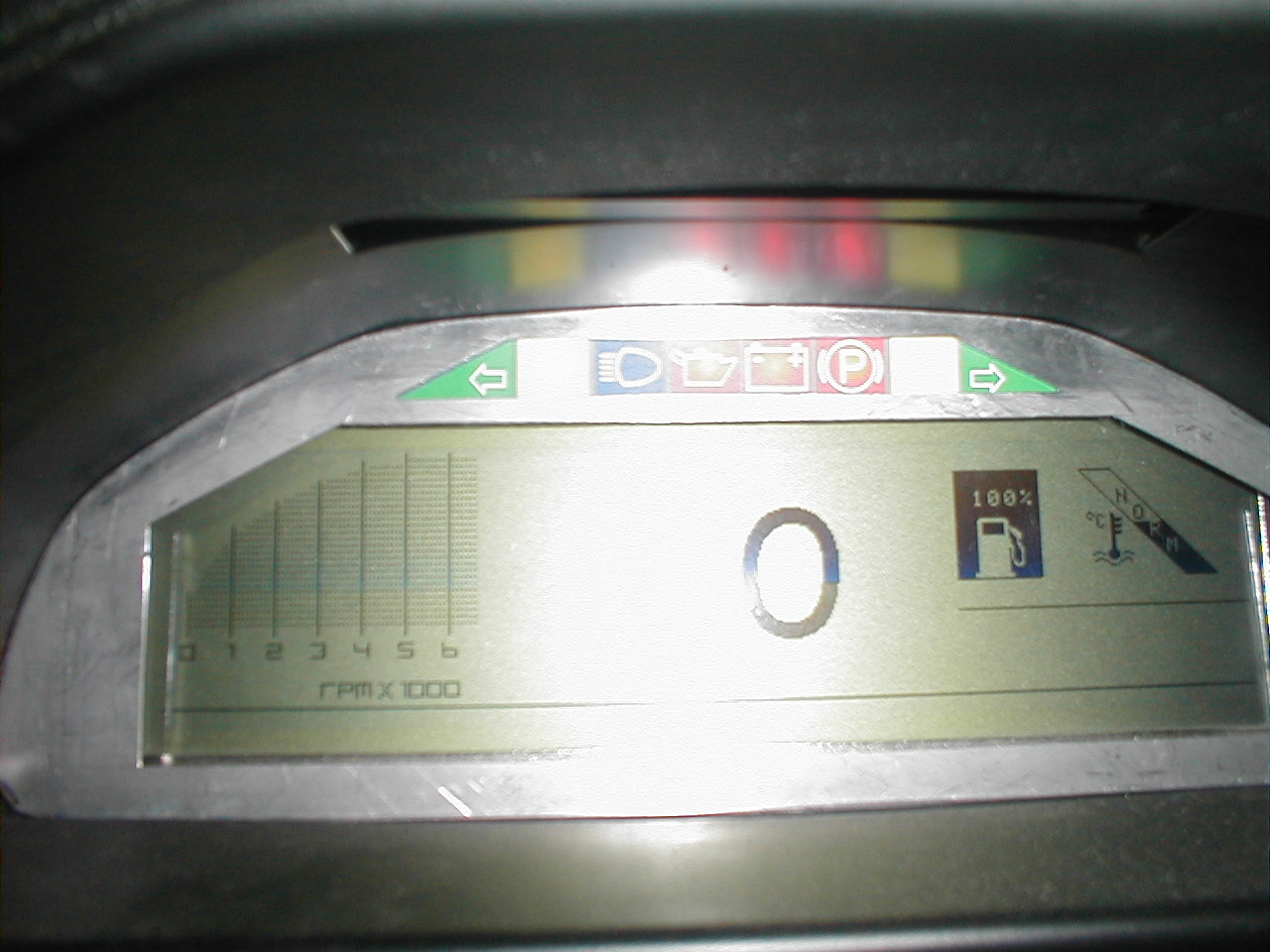

    Hallö zusammen !
    Die Ergebnisse des heutigen Tages:
    Das Teil hab ich dann auch mal ins Auto gesteckt:
    Man beachte die Reflexion der Lampen oben im Deckel !
    Die sind nämlich alle AN !
    Okay, Fernlicht und ABS nicht, aber Blinker warnblinken beide die roten leuchten alle.
    Gruss, Gerrit
