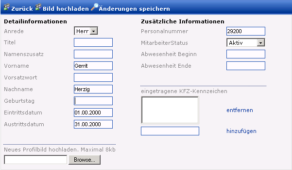

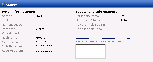

    Ansonsten sitze ich jetzt (Freitag, 1900) noch auf der Arbeit und gebe C# Quellcode von mir, in der Hoffnung, dass dieses nette WebPart nun endlich funktioniert.
    Wollta mal gucken ?
    Hier im normalen Mode:
    Und hier im "Bearbeiten" Mode.
    Man beachte, dass sich das "Programm" darunter wie ein .NET-Programm benimmt und auch programmiert wird:
    Hier mal zum Spass der SRC von

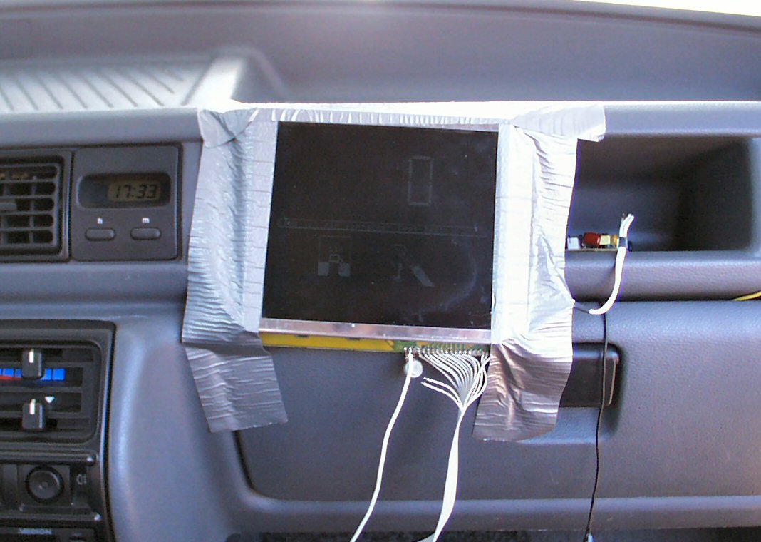

    Nich dass ihr denkt, es tut sich nichts mehr. Ich bin gerade dabei, mir eine etwas schnellere Zeichenroutine
    zu überlegen, weil die bisherige seeehr lahm is.
    Fragt BladeSZ, der war auf der Fahrt zum K3 mit dabei und hats gesehen.
    Wer übrigens beim K3 war und mein Display nich gesehen hat, darf sich ärgern. Es war in meinem dunkelroten Fofi eingebaut, der direkt neben FastFiesis Baustelle stand.
    Gugtma:
    Gruss, Gerrit

    Moin !
    Tnx für das Angebot. bei der Zeichenroutine lass ich mir gerne helfen.
    dat funktioniert nämlich so:
    Das Display lässt sich natürlich nur Byte-Weise ansprechen, wobei ein Byte = 8 Bildpunkte auf dem Display sind.
    Um einen Bildpunkt zu schreiben, habe ich nun folgende Routine:
    void GPix(int x, int y, unsigned char FillStyle)
    unsigned int Address;
    unsigned char Offset;
    unsigned char low;
    unsigned char high;
    unsigned char byte;
    x--; //Wenn ich irgendwann mal begriffen habe, das das LCD bei 0,0
    y--; //anfängt, kann ich mir die Zeilen spaaren...
    Address = (y * (LCD_X / 8 ) ) + (x / 8 );
    Offset = x % 8; //Offset = x - ((x / 8 ) * 8 );
    low = (unsigned char) (Address & 0x00ff);
    high = (unsigned char) (((Address & 0xff00) >> 8 ) + 0x10); // die 0x10 sind StartOf Layer2
    LCDWriteCmd(C_CWRITE); // CURSOR WRITE COMMAND
    LCDWriteData(low); // Cursor position low byte
    LCDWriteData(high); // Cursor position high byte
    LCDWriteCmd(C_MREAD); // READ LCD MEMORY COMMAND
    byte = LCDReadData(); // Read data at position
    byte |= (0x80 >> Offset); // Else der nachfolgenden IF. Is efizienter so !
    if (FillStyle == 0)
    byte &= (~(0x80 >> Offset));
    if (FillStyle ==2)
    byte ^= (0x80 >> Offset);
    LCDWriteCmd(C_MWRITE); // LCD WRITE MEMORY COMMAND
    LCDWriteData(byte); // Write byte
    } //endof GPix
    An dieser Routine nervt mich das auslesen, blitten, reinschreiben schon tierisch, aber ich kann nicht den ganzen Display-memory nochmal im Prozessor-Ram vorhalten.
    Ok, um nun eine Linie zu zeichnen, bediene ich mich momentan folgender geklauter Routine. Ich gebe zu, ich verstehe sie nicht ganz....
    Code:
    void GLine(int x1, int y1, int x2, int y2,char FillStyle)
     int dx,dy,stepx,fraction;
    	dy = y2 - y1;
    	dx = x2 - x1;
    	stepx = 1;	 // der Else-Fall vorangestellt
    	if (dx < 0)
    		  dx = -dx;
    		  stepx = -stepx;
    	dy <<= 1; // dy is now 2*dy
    	dx <<= 1; // dx is now 2*dx
    	GPix(x1,y1,FillStyle);
    	if (dx > dy)
    		fraction = dy - (dx >> 1);  // same as 2*dy - dx
    		while (x1 != x2)
    			if (fraction >= 0)
    				y1++;
    				fraction -= dx;  // same as fraction -= 2*dx
    			x1 += stepx;
    			fraction += dy;     // same as fraction -= 2*dy
    	else
    		fraction = dx - (dy >> 1);
    		while (y1 != y2)
    			if (fraction >= 0)
    				x1 += stepx;
    				fraction -= dy;
    			y1++;
    			fraction += dx;
    } // endof GLine
    Wenn man jetzt noch bedenkt, dass die 7Segment-Zahlen der Geschwindigkeit immer 3 Pixel dick sind, und jedes mal alle 21 Segmente gezeichnet werden müssen.... *ahrgl*
    Ich werde wohl noch 2 Routinen für Hline und VLine schreiben....
    Wenn Jemand bessere Vorschläge machen möchte, diese sind GERNE willkommen, aber bedenkt, dass ich für einen 8Bit-Microprozessor schreibe. Der hat keinen Coprozessor und nich viel Ram, dafür viele Register (=Variablen)
    @Aga Was würdest du denn an dem Code daoben noch verbessern ?
    Ich geb zu, ich war da ein wenig faul, immerhin wars Freitag Abend...
    Gruss, Gerrit
