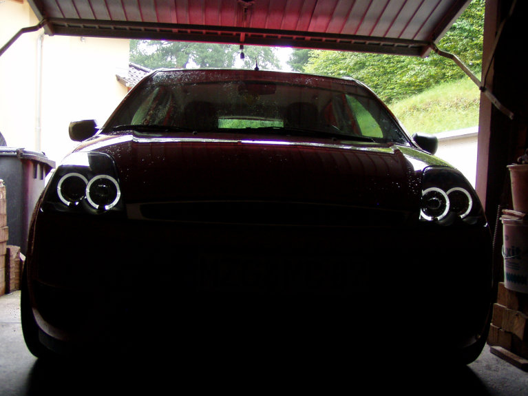

    Ich hab meine Angel Eyes :toll: :herz: :lol:
    Leider war es zum einbauen schon zu Spät.
    Hatte um 22 Uhr erst Feierabend.
    Aber ich hab mal eine Osram Diadem !? ausgebaut und in den neuen Scheinwerfer eingebaut.
    Die sehen Hammer da drin aus !!!
    http://cyberrailer.de/sonstiges/AngelEyes-1.jpg
    Sorry, meine teure Cam macht schlapp ...

    Ich hab sie jetzt eingebaut.
    Dafür waren drei Stunden notwendig.
    Warum so lange ?
    Ganz einfach.
    Ich hab die Zusatzleuchten nicht alle zusammen angeschlossen sondern getrennt.
    Auf einer Seite musste ich die Raststelle am Kotfflügel etwas bearbeiten.
    Zusätzlich musste ich wegen dem Scheinwerfer etwas Material am Plastikträger entfernen.
    Sonst hätte der Scheinwerfer nicht 100 % gepasst.
    Die Haube muss ich noch 5mm nach vorne machen.
    Dann sind alle Spaltmaße OK !
    Zu Den Leuchten.

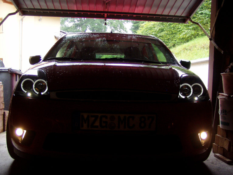

    Ich hab sie folgend angeschlossen :
    Die Ringe hab ich ans Standlicht angeschlossen.
    Hier nur das Standlicht.
    http://cyberrailer.de/sonstiges/AngelEyes-2.jpg

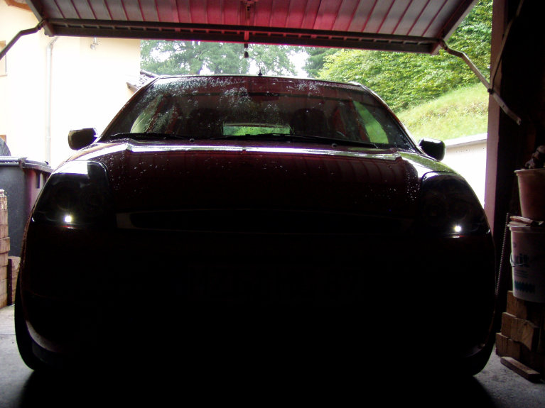

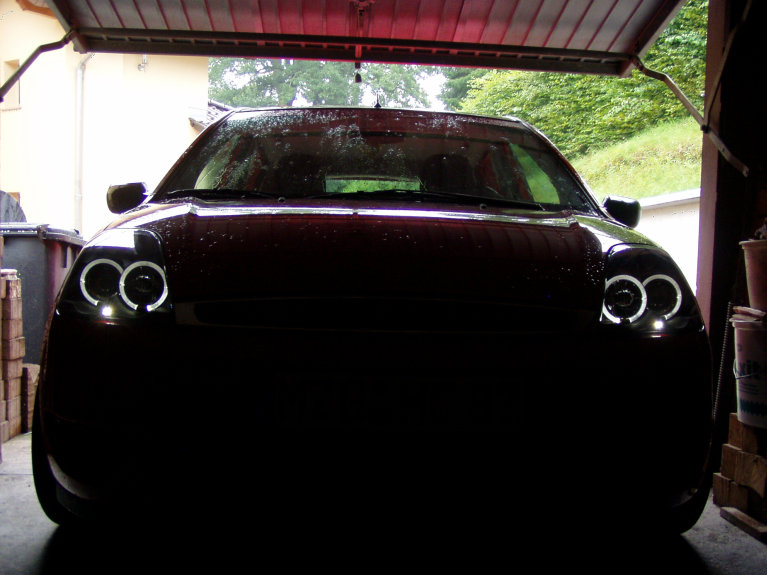

    Die Unteren LED hab ich als Tagfahrlicht an die Zündung geklemmt.
    Hier nur die Zündung an.
    http://cyberrailer.de/sonstiges/AngelEyes-3.jpg

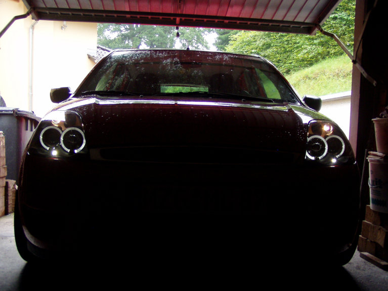

    Zündung und Standlicht.
    http://cyberrailer.de/sonstiges/AngelEyes-4.jpg

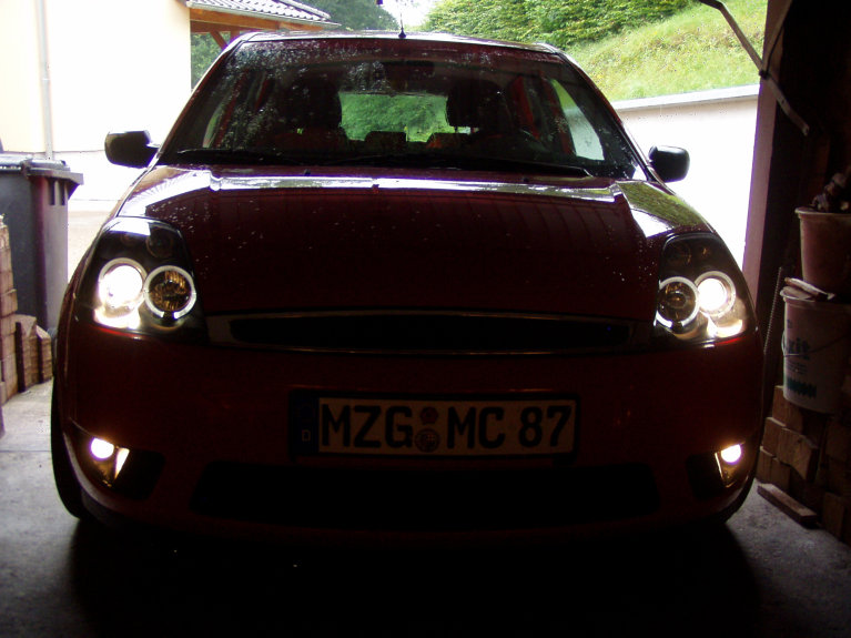

    Die oberen Standlichter hab ich als extra zuschaltbar ans Standlicht angeschlossen.
    Hier Zündung, Standlicht und Extra Standlichter.
    http://cyberrailer.de/sonstiges/AngelEyes-5.jpg
    Zündung, Standlicht und Hella Nebler
    http://cyberrailer.de/sonstiges/AngelEyes-6.jpg
    Zündung, Standlicht, Hella Nebler und Abblendlicht.
    http://cyberrailer.de/sonstiges/AngelEyes-7.jpg
    Mario
