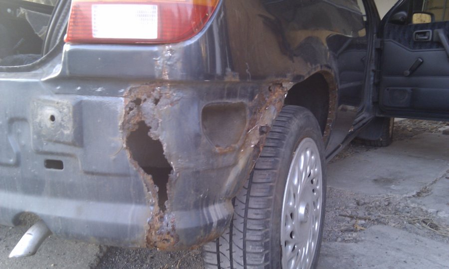

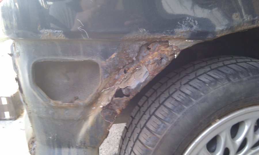

    Moin Leute,
    da ich meinen Futura gerne auf den 130Pser umbauen will ,so langsam die benötigten Teile eintrudeln und ich beide Schweller tauschen muss,habe ich gestern angefangen mal ein bißchen zu zerlegen.Leider habe ich mit Erschrecken neue Löcher gefunden...:sad:
    Und zwar betrifft es das Heckblech und den rechten Innenkotflügel hinten. Das Heckblech bekommt man ja zu kaufen aber hat jemand ne Ahnung obs den Innenkotflügel ebenfalls gibt oder man den von nem anderen Fahrzeug nehmen kann? Hab eigentlich keine Lust den selber zu bauen!?
    Wer hatn da schon einmal was gemacht und kann Tipps geben?

    Entschuldige, aber mal kurz ein anderes Thema!
    Hast du dir auch mal die Längsträger bei dir angeschaut, speziel die Hinterachsaufnahme?!?

    jo, die sind iO. der hatte mal nen hecktreffer welcher schlecht gemacht wurde,deswegen so fieser rost

    sieht zwar übel aus aber soo schlimm ist es auch nicht.war bei mir genau so.habe den rost an den stellen größzügig rausgeflext bleche zugeschnintten und eingeschweißt.ich würde nicht das ganze teil wechseln.
