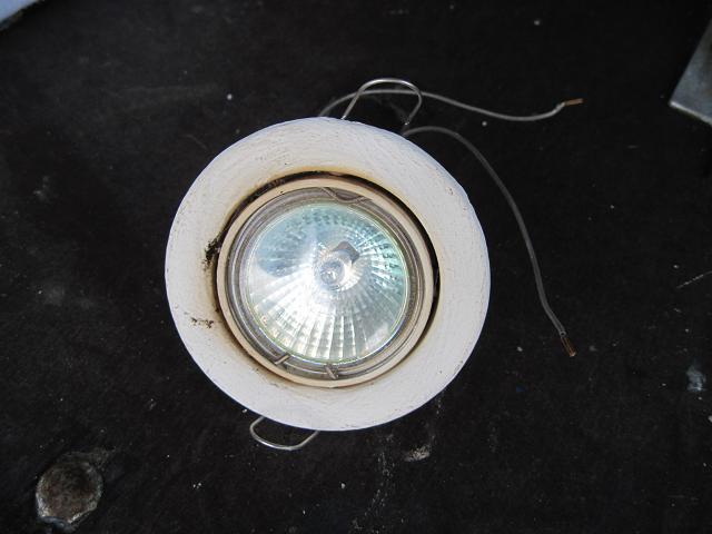

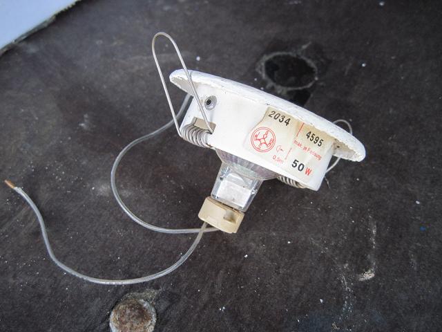

    Hab das hier gerade mal gelesen, ich hab vor im Sommer mir diese kleinen Halogenleuchten einzubauen. 1.JPG 2.JPG

    Jo genau sowas.
    Ich hab die kleine Version mit 30mm oder was die haben genommen, und direkt in die weisse Plastiklampe vom MK3 nen passendes loch gebohrt und den direkt eingesetzt. Strahlt wie sau das Teil, und ist mit 1€ tausendmal billiger als LED's :D
    (Dafür auch gute 1,5A Stromaufnahme)

    Ich muss nur nochmal sehen, wo genau ich die Strahler einbaue.:think:

    Himmel würd ich aufpassen, Tiefgang reicht nicht aus und Wärmeentwicklung ist enorm.
