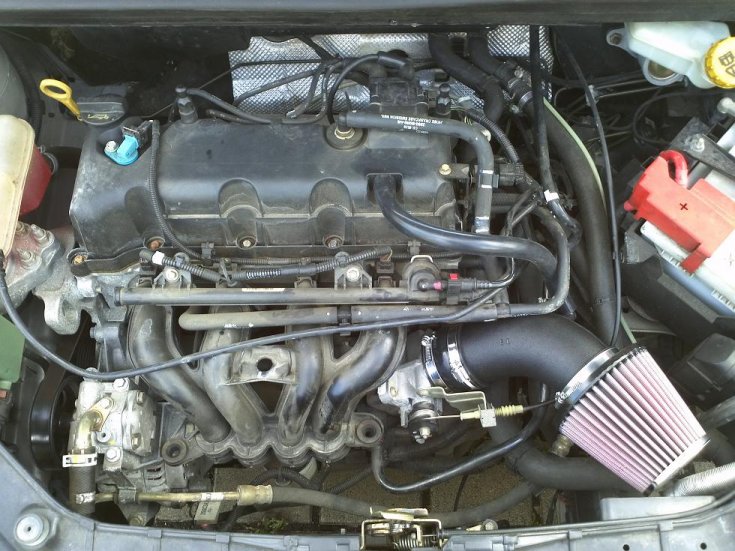

    hab mal ein Bild gemacht:
    momentan ist deine Entlüftung oben rechts, der kleine Deckel.
    Den Anschluss am Ventildeckel siehst du erst wenn du das Plastikgehäuse raus nimmst .

    Mach am Besten mal ein Foto von.
  10. fiest97
    fiest97 Gast
  11. rixxx
    rixxx Forums Fortgeschrittene(r)
    16. März 2009
    210
    Karlsruhe, Germany
    Du kannst doch da nicht einfach das Loch offen lassen, der zieht doch Falschluft.
    Hab dir mal im Bild eingezeichnet.
    Rot zeigt dir wie der Schlauch gerade verlegt ist.
    Grün zeigt dir wie es aussehen muss.
    Dazu hebelst du den Plastikkasten mit aller Gewallt (ja, keine Angst) auf einer Seite raus, dann auf der anderen, schließt wie mit grün eingezeichnet den mitgelieferten Schlauch an und machst den Plastikkasten wieder drauf. Draufsetzen geht wesentlich einfacher :).
    Es müsste noch ein Plastikgewinde dabei sein, das drehst du vorsichtig in das Ansaugrohr. Den Schlauch brauchst du nur noch drauf stecken, ganz easy.
    Die Kaltluftzufuhr legst du am Besten rechts von unten entlang der Batterie, es aber bissi kniffelig, man weist nicht gleich wo man den befestigen soll :)
    Aber wenn der fehlt ist auch nicht schlimm, man merkt keinen Unterschied.
    Er bekommt ja direkt vorne auch kalte Luft.

    Ich kram das ganze hier nochmal raus, da ich jetzt auch einen K&N 57i Kit im Auto und auch in den Papieren habe.
    Der Vollständigkeit halber habe ich gleich mal ein paar Bilder gemacht wie das ganze aussieht wenn man den alten Ansauggeräuschdämpfer, so der Namen bei Ford, entfernt hat.
    Leider konnte ich den mitgelieferten Kaltluftschlauch nicht so verlegen wie es gedacht ist, da mir die Standheizung den Weg versperrt hat. Mit ein bischen gefummel und einem Umweg ging es dann aber ;)
    Bin echt begeister von dem Filter. Hätte nicht gedacht das der Motor sich so gut anhören kann. Finde es auch schön, dass man was vom Motor sieht und nicht nur auf schwarzes Plastik schaut.
