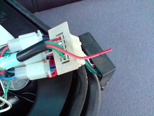

  1. Wofür ist dieses Kabel bei LED Rückleuchten?
    Farbe: Rot/weiß

    wenn ich mich nicht irre ist es für den rückfahrscheinwerfer oder für die nebelschlußleuchte...
    damit man die rückleuchten auch für linksverkehr einbauen kann, oder schließt dir alles an dann hast du 2x rückfahrscheinwerfer + 2x NSL ;)
  3. sind aber auf beiden seiten frei denk mal würde für das beide sein also i-was muss hier falsch sein.
  4. daniel1908
    daniel1908 Forums Anfänger(in)
    11. März 2007
    148
    Berlin, Germany
    ja ist auch richtig, nur ist es auf der einen seite das kabel für die NSL die zusätzlich angeschlossen werden kann und auf der anderen seite ist es das kabel für den zusätzlichen rüchfahrscheinwerfer
    wie die kabelfarben jetzt waren weiss nich leider nicht mehr.
    aber bei auslieferung war pro rückleuchte ein kabel nicht belegt

    3 Bremslicht evtl ?
  6. TS
    fiest97
    fiest97 Gast
    ne 3tes bremslicht ist es nicht
    is schon richtig für nebelschlussleuchte und rückfahrscheinwerfer
    kannste jeweils mit an die andere seite anklemmen damit du beides 2x hast

    Ist es eigentlich erlaubt jeweils beides an zu klemmen wenn es in Serie nicht so war?
  8. daniel1908
    11. März 2007
    148
    Berlin, Germany
    ja ist es, du darfst nur nicht NSL und rückfahrscheinwerfer wechseln! (NSL = rechts & Rückfahrscheinwerfer = links) ...
    also du musst rechts einen rückfahrscheinwerfer haben und links eine NSL , wenn du beides nun auf beiden seiten hast erfüllst du das ja immernoch :)

    Ich GLAUBE das es eingetragen werden muss wie eigentlich jede Veränderung an der
    Beleuchtungsanlage eines Fahrzeug.
    Aber mal ne Frage von mir... wenn alles soweit läuft, warum isolierst du die 2
    Kabel nicht einfach und fertig?
    Weiß jemand wie das bei den Engländern ist? Haben die die Rückleuchten spiegelverkehrt
    zu denen in Deutschland? Wenn ja könnte das die Kabel erklären. Denn dann würde es
    einfach nur bedeuten das es sich der Hersteller bei der Produktion dieser Teile einfach
    machen wollte denn so brauch er nur das jeweils andere Kabel anklemmen und fertig.

    Ja die haben es genau Umgekehrt wie mir !
    Also links RFS und rechts NSL

    blöde frage evtl aber haben die Dinger ab Werk keine NSL/RFS ?
    gibt es auch mal ein Bild von den Rückleuchten um die es hier geht ?

    doch haben sie, sie haben halt nurnoch die möglichkeit das man sie anders anschließen kann für beispielsweise england

    und was ist bei denen was ?
    Also welcher Teil leuchtet da wann und wie ?

    außerer kreis = bremse
    um die reflektoren = Blinker & Rückfahrscheinwerfer (geteilt)
    innerer Kreis (ausgefüllt) = NSL
    halbkreise um die Blinker/RFS/Reflektoren = abblendlicht
    die anordnungen von NSL, abblendlicht und Bremse kann aber nach belieben verändert werden ohne etwas an der elektrik zu verändern.. die leds sind nur eingesteckt von hinten
    NDSL und RFS sind bei beiden vorhanden und auch mir LEDs/bzw. Birne bestückt

    öhm :think: ... machen wir es mit "Beschreiben nach Zahlen" :)
    1: Bremse
    2: "Licht"
    3: "Licht"
    4: NSL
    5: auch NSL ?
    6: Blinker
    7: RFS
    8: Reflektor
    Edit: glaub ich habe es jetzt !? ... :crazy:

    1: Bremse
    2: "Licht"
    3: "Licht"
    4 & 5: NSL
    6: Rückstrahler
    7: Blinker
    8: Reflektor
    man kann aber alles was led ist einfach umstecken..

  18. dazu musst du aber sagen das du die 3 inner mitte ausgeschloßen hast daniel, die würden sonst noch mit leuchten.

    jupp das stimmt :rolleyes: aber ich mag kreise :p
  20. joa hab meine nun dran und werd sie auch nun umstecken ^^
