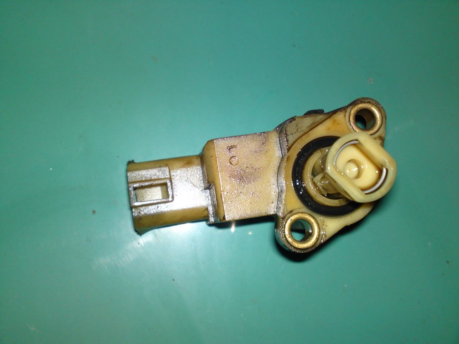

    Ich werde mich erstmal beim Händler schlau machen müssen. Stecker tauschen geht allein aufgrund der Halterung nicht. Sobald ich weiß wie es gemacht werden kann, werde ich es posten. Eventuell sogar Schaltpläne hochladen.
    Hier mal der Stecker am Getriebe
    Wie zu erkennen ist, ist der Stecker einfach eingeschraubt.
    Nun der Stecker der drauf müsste
    Wie man sieht, wird dieser mit 2 Schrauben verschraubt. Die Löcher fehlen selbstverständlich am "neuen" Getriebe :wand:
    Wie gesagt, mal schauen was der Händler meines Vertrauens da sagt.

    Nein die Löcher fehlen nicht im Getriebe, da ist eine Blindplatte drauf. Habs doch selbst gesehn ;)
    Außer ich hab da wiedermal Gespenster gesehn oder so..

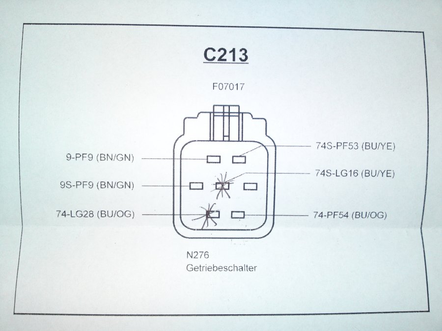

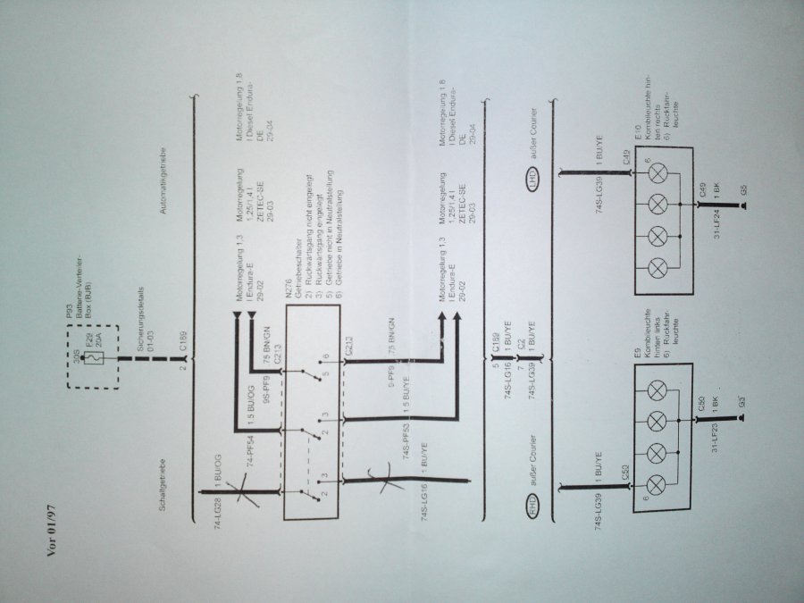

    Alsooo... Ich habe den Stecker heute umgelötet... mit Erfolg!
    Die "verbleibenden" 3 Kabel sind dafür da, dass die Drehzahl ohne eingelegten Gang niedriger eingestellt wird, als wenn beispielsweise der erste Gang eingelegt wurde. Ein Ford-Mechaniker meinte dazu nur "das ist nett, aber man braucht es nicht"
    Und nun die versprochenen Bilder.
    Zum einen die komplette Belegung des C213
    und der dazu gehörige Stromplan
    Wie man die Adern an den C371 anschließt ist Wurst. Schließlich geht es nur um 2x Plus-Kabel, welche durch den Schalter überbrückt werden.
