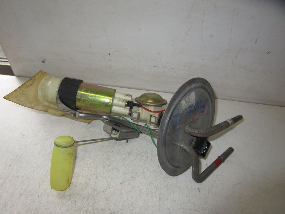

    mahlzeit,
    weiß jemand vielleicht, ob oder wie man die kradtstoffpumpeneinheit zerlegen kann, um die reine kraftstoffpumpe zu tauschen ohne dabei das "dämpfungselement" zu beschädigen ?
    ich habe mal ein bild von der einheit angehangen, das "dämpfungselement" ist das bauteil mit runden kappe, in der sich sehr wahrscheinlich eine membran befindet,
    zwischen pumpe und ausgang.
    vielen dank

    Also ich fahre seit 25 Jahren ohne Dämpfungselement
    Ich war Lehrlling hatte kein Geld dafür
    Hab einen Benzinschlauch stattdessen dazwischen gestetzt der ist heute noch drin
    Wenn du es zerlegen willst hinter den kleinen Klammern sind Gummidichtung drin ( die war bei mir defekt )also erst die Klammern ab damit die Dichtung nicht beschädigt wird

    Wenn man das Teil schon auseinander hat, würde ich mir schon überlegen die Dichtungen gleich mit zu tauschen, sowas wird in 20+ Jahren auch nicht von selbst besser.
    (kraftstoffbeständiges Material versteht sich, keine Ahnung ob das irgendeine Normgröße ist)
