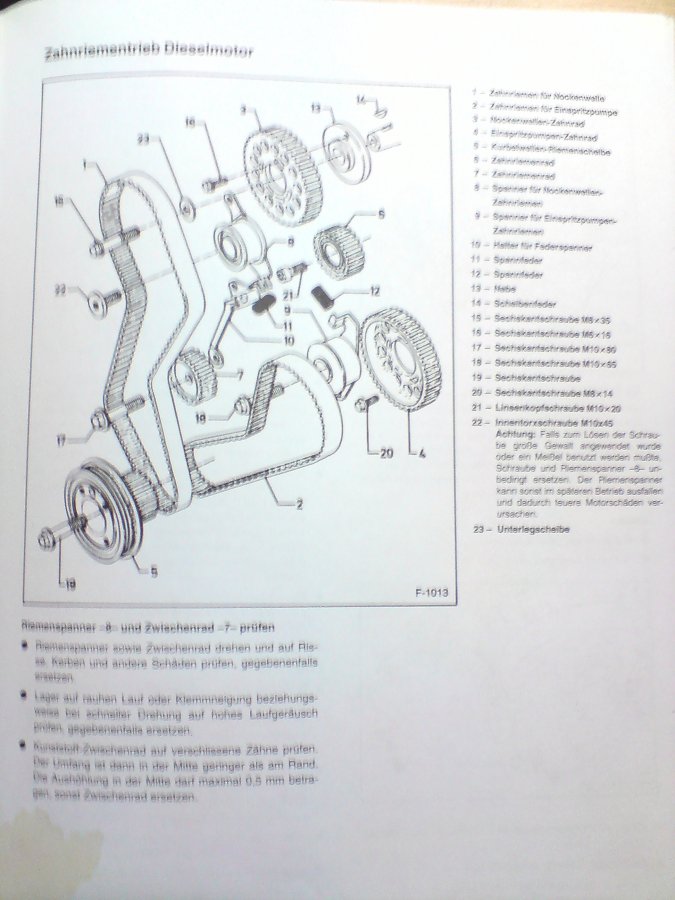

    so mal wieder was neues.
    Läuft immer noch gut, gestern hat er eine Bassbox in den Kofferraum bekommen und eine neues Radio.
    Da die nächsten Tage besseres Wetter werden sollte wollte ich mich mal an den Zahnriemen machen, finde im Netz keine Anleitung. Könnte mir vllt. einer von euch eine zukommen lassen wenn Ihr eine habt?
    Bräuchte die für den Zahnriemenwechsel bj 94, mk3, 1.8 D.
    Gruß an alle

    Kauf dir das "ich machs mir selbst" Buch, denke nicht dass jemand die lust hat das alles abzutippen.
    Man soll dafür auch so ein spezialwerkzeug von Ford verwenden, bei mir hats aber auch ohne geklappt.
    Gruß oLLi

    Hallo,
    muss ja nicht abgetippt werden, ein Handyfoto oder ein Scan würde mir auch schon weiterhelfen.
    Wäre echt super!

    Wenn ich später nochmal runter in die Werkstatt komm mach ich dir ein Bild ;-)

    hey das wäre echt super.. einfach die Seiten wo der Zahnriemenwechsel behandelt wird.
    Danke ;)

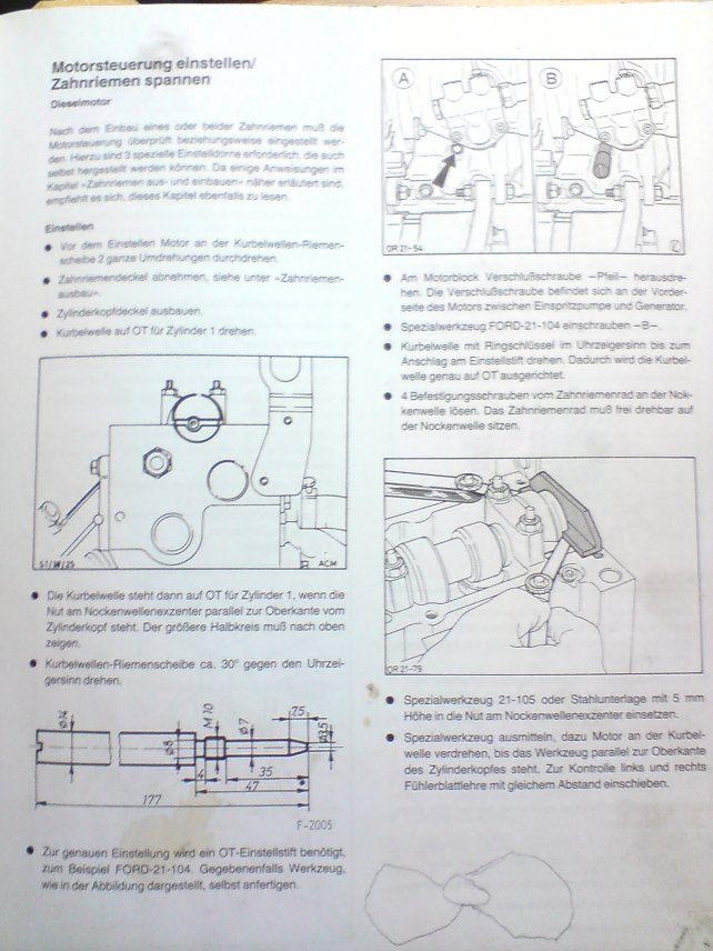

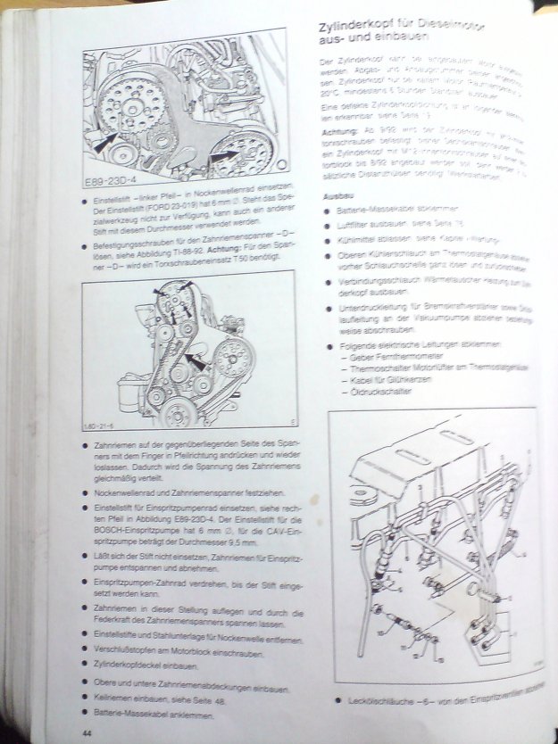

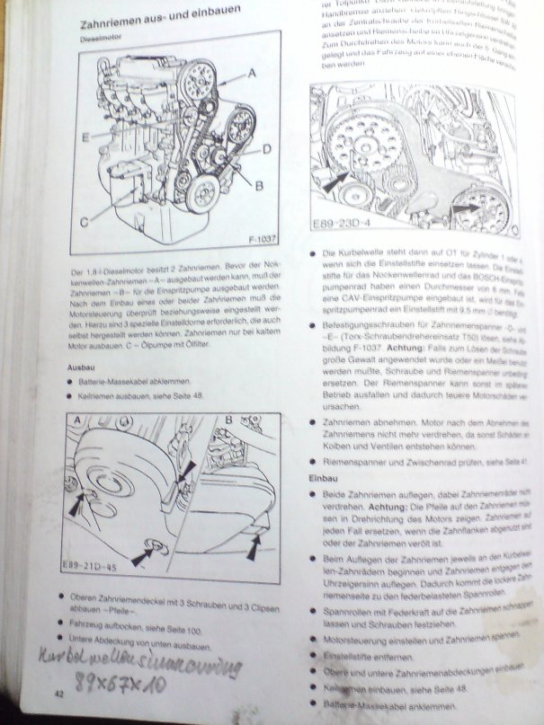

    Hab die Bilder mit dem Handy gemacht, bekomms leider nicht besser hin.
    Gruß oLLi

    hey danke dir für deine Mühen. Hilft mir trotzdem leider kaum weiter weil ich nicht alles lesen kann.
    Gruß Flo
