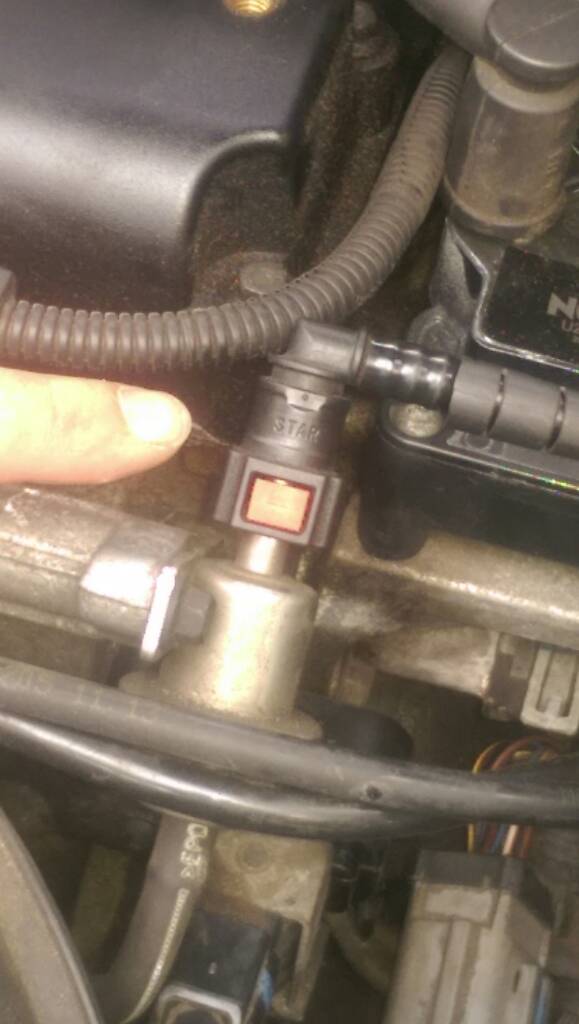

    Zischen ist lokalisiert ☺... Es ist die Verbindung zur Einspritzanlage... Auf diesem Filter sitzt ein schwarz roter Stecker am anderen Ende sitzt die Spritleitung... Da ist die Dichtung hinüber... Also an diesem Stecker zieht er Luft... Hat er vielleicht deswegen keine Leistung?

    Das ist die Rücklaufleitung vom Verteilerrohr der Einspritzanlage in den Tank. Wenn das undicht wäre und da was zischt, dann käm Benzin raus. Ist wohl eher der Benzindruckregler defekt.
    Ist das zylindrische Teil, an dem die Rücklaufleitung angeschlossen ist. Das Ding hat zudem einen Unterdruckanschluß. Wird wohl dort was undicht sein.

    Das muss der Zulauf sein... Das geht in den Vorfilter

    Das zischen kommt genau von diesem Teil

    Wenn ich diesen Stecker bewege dann verändert sich das zischen

    Also ich bin jetzt weder der Spezialist für den 02er Fiesta noch für den Zetec-S, aber das Bauteil ist definitiv der Benzindruckregler. Und die Leitung ist die Rücklaufleitung in den Tank.
    Und wenn der Benzindruckregler komische Geräusche von sich gibt und der Motor nicht mehr anständig läuft, dann ist das für mich recht naheliegend. Ist mit entsprechender Ausrüstung in ein paar Minuten überprüft. Und selbst auf Verdacht tauschen ist jetzt nicht das Problem. Was kostet so ein Regler? Wohl keine 50 Euro.

    Mit einem entsprechenden Prüfset für Kraftstoffsysteme. Damit kann man feststellen, ob die Pumpe genug Druck aufbaut, der Druck im System gehalten wird und ob der Benzindruckregler auf den Unterdruck im Ansaugtrakt reagiert.

    Gut möglich. Der Benzindruckregler hält einen gewissen Druck im Kraftstoffsystem aufrecht. Funktioniert das nicht mehr richtig, dann liegt zu viel oder zu wenig Druck an und die Ventile spritzen zu viel oder zu wenig ein, je nachdem.
    Zusätzlich gibts einen Unterdruckanschluß, der bei Vollast den Druck zusätzlich beeinflußt.
