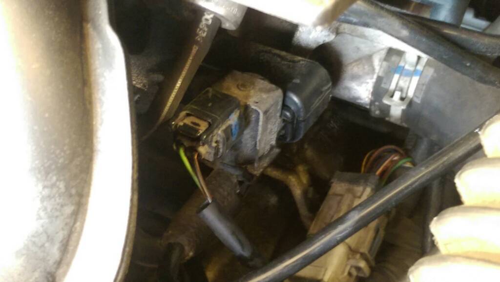

    Ich habe zum Durchmessen das Werkzeug nicht hier... Aber wenn der Schlauch kaputt ist dann zischt es doch nicht oben am Stecker?!

    Dieses Auto macht mich fertig... Wir haben einen neuen schnellverschluss hier... Bekommen aber den alten Stecker nicht ab...

    Ernsthaft ?:wand:
    Wozu haste nen neuen Schnellverschluss besorgt wenn alle bisherigen Erörterungen den selbst als Unschuldig darstellen ?
    Die beiden roten Dinger drücken und dabei den Verschluss auf den Regler runterdrücken, dabei sollte sich die Klemmung lösen und man kann ihn abziehen.
    Brauchste dann ja nur noch den passenden aufgeschrumpften Kraftstoffschlauch dazu.

    Den Stecker bekomme ich schon vom Benzindruckregler runter Aber nicht vom Schlauch... Untetdruckschlauch ist in Ordnung... Der Schlauch ist ziemlich kurz bemessen... Deswegen möchte ich ihn nicht kaputt schneiden... Und anders bekomme ich ihn nicht vom Stecker

    Der ist geschrumpft, da kannste nix zerlegen. Nur komplett tauschen, ohne Grund :rolleyes:

    Ich verstehe allerdings bis jetzt nicht wieso Du den Verbinder am Rücklauf tauschen willst. Ist doch dicht.

    Eigentlich ja nicht... Wir haben unter dem Wagen gestanden... Alles in Ordnung.. Untetdruckschlauch auch dicht...Die Spritpumpe haben wir noch nicht abgebaut...
