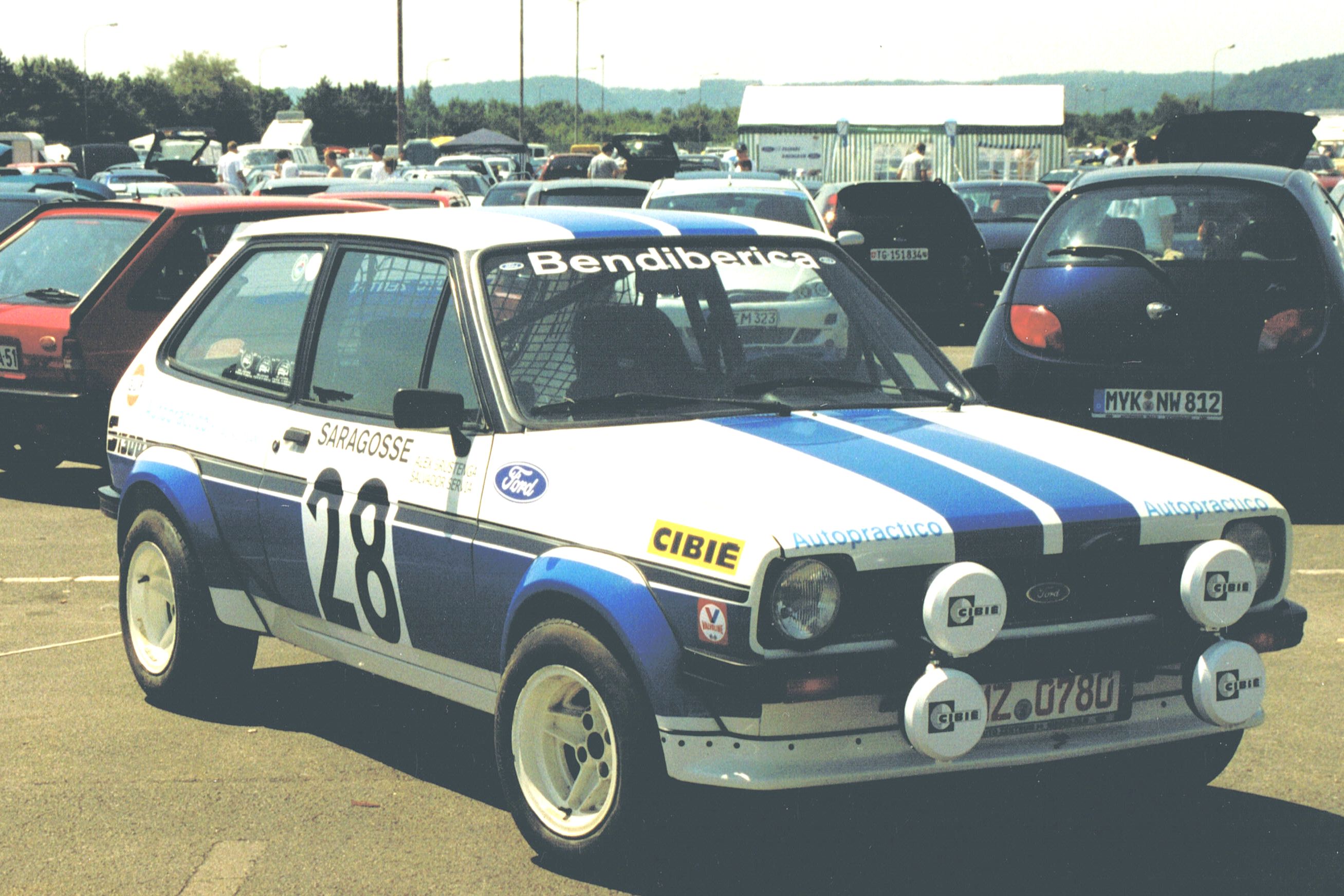

    Habe die 7x13 ET -19 mal ne Zeit auf meinem gefahren. Mal mit der 40-iger Motortieferlegung, dann mit der 25-iger und 30mm RS-Federn, und mal ohne Motortieferlegung nur mit den Burton-Federn. Sieht zwar einigermaßen gut aus, hat mir aber vom fahren her nicht zugesagt.
    Jetzt hat er wieder 7x13 ET 5 mit 30mm RS-Federn und original 25-iger Motortieferlegung. Die "dicken Dinger" habe ich erstmal eingemottet.
    So sah es mit der 40-iger Motortieferlegung aus:
    http://www.ford-fiesta-club.de/Fahrzeuge/7x13et19.jpg

    Als das Bild entstand war nur die 40-iger Motortieferlegung drinnen, also ein wenig Country-Style.:übel:
    Mit 205/60-er flattert die Vorderachse ein wenig, mit von der C-Kadett Fraktion ausgeliehenen 205/50 bzw. 195/55 war das flattern fast nicht mehr zu spüren.
