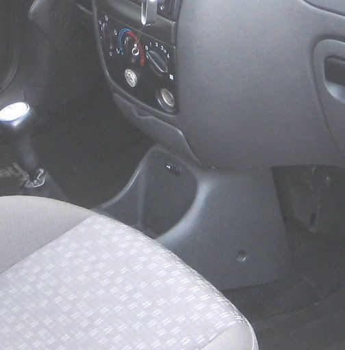

    der schalter ist zwischen schaltknüppel und ablagefach, nicht mittig sondern mehr zur fahrerseite hin. wenn du willst kann ich auch photo machen. auf der unterseite müßte das aber angezeichnet sein, wo das loch hinmuß. war zumindest bei mir so. ich hab aber das normale mk4-ablagefach (ist aber das gleiche wie in dem ghia wo ichs ausgebaut hab).

    Jo mach mal bitte nen Foto und setz es hier rein. Imageshack.us oder so. Thx

    @SirBecks: Hätt dich fast vergessen, hier die impressionen ;)
    [​IMG][​IMG]
    [​IMG][​IMG]
