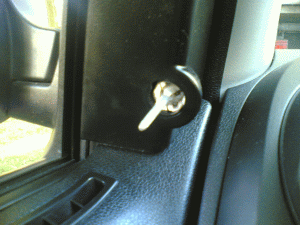

    Mir ist letzens der Knopf womit man den Außenspiegel verstellt abgegangen. Wie krieg ich den jetzt wieder dran? Hab das nicht auf anhieb hinbekommen. Weiss jemand wie ich das Teil wieder dranbekomme?

    Du musst das Teil etwas anziehen bzw. vorher etwas drehen. Müsste dann normal einrasten. Danach den Gumminippel drauf und drehen, der hat 2 kleine Noppen, die dann auch einrasten!

    Genau so einfach den Plastikring auf schrauben fertig :klatsch:

    Habs mit na Zange geschafft. Mit der Hand ging da gar nix. Musste schon kräftig ziehen und der Gumminippel war ja dann kein Problem.

    Müsste eigentlich auch per Hand gehn. Musst nur etwas drehen, da dort 2 Aussparungen sind!
