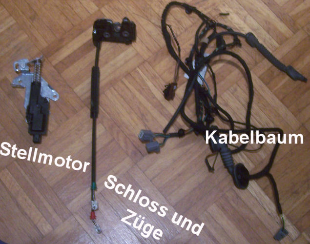

      Dateigröße:
      85,8 KB
      689

    Wie geschrieben, der Preis ist für alles zusammen, das war auch nur sekundär für dich gedacht
    und eher für die Leute die eine komplette ZV für die Heckklappe suchen(Nachrüstung) oder die
    Schnauze voll haben von einer Fehlersuche(Stellmotor keine "Leistung" + evtl. Kabelbruch, ...). ;)
    Der freundliche ruft dafür ~200€ auf wurde mir gesagt als ich noch bei der Umrüstung meines
    kleinen war.
    Rückgabe gibt es natürlich keine, aber eine Übernahmegarantie das alles einwandfrei ist, die
    ist für mich selbstverständlich!

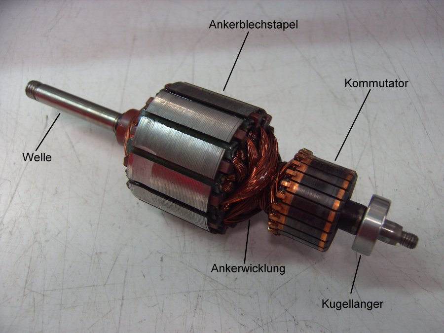

  10. frömmie
    frömmie Gast
    LÖSUNG !!!
    habe es die letzten 2 tage gemacht
    So lang man noch einen zucken hört ist der Motor noch OKAY
    Die Kohlen im Motor haben dem Kommutator zu gesetzt.
    Der Kommutator muss gesäubert werden schön die Ritzen sauber machen eventuell sogar GAAAAANZ leicht abschleifen, dann flutscht es wieder.
    An den Kohlen NICHTS machen, die haben sich eingeschliffen, sonst ist kein richtiger Kontakt mehr da.
    Den Riegel wo der Bowdenzug eingehakt ist hab ich auch gleich noch geschmiert.
    das gehäuse ist leider vergossen, ich habe es mitn Dremel drum herum gesägt (geht auch mit ner kleinen Säge)
    bei fragen einach melden :)
    PS.: hab mal nen Bild angehängt, ist aber NICHT der Motor vom Ford, wollte nur visuell darstellen was ich meine
