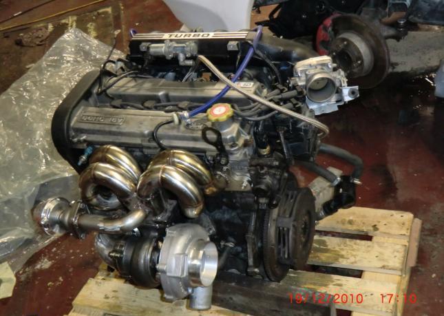

    grund der frage war gewesen,meinen fiesta turbo etwas auf die sprünge zu helfen(drehfreudiger) und pleul + kolben in 1,6er 16V zu pflanzen.aber das wird wohl nix.Nen umgedrehten ZVH kann man auch nicht draus basteln (1,6er 16v Kopf auf 1,6er FJBT Block) da fehlen die 4 ölrücklaufkanäle.

    Hi kuschelkeks ab ja schon nen 2,1er Zetec Turbo mit wössner kolben und H-schaft pleuel,gt3076r,stoßaufladung etc..Bloß der Motor hat mir zuviel Dampf.Das wäre im fiesta unfahrbar.Der Motor ist im Rieger f40 Cabrio verbaut.
    ja stimmt die ventile vom 1,6er sind echt mickrig.
    wenn ich nen 1,8er turbotauglich machen will geht das auch ganz schön ins geld.da wäre es sinnvoller den 8v zu überarbeiten.
