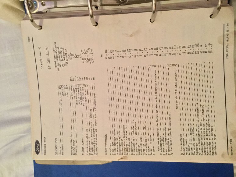

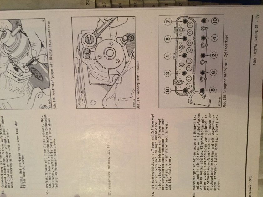

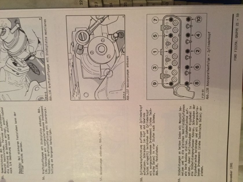

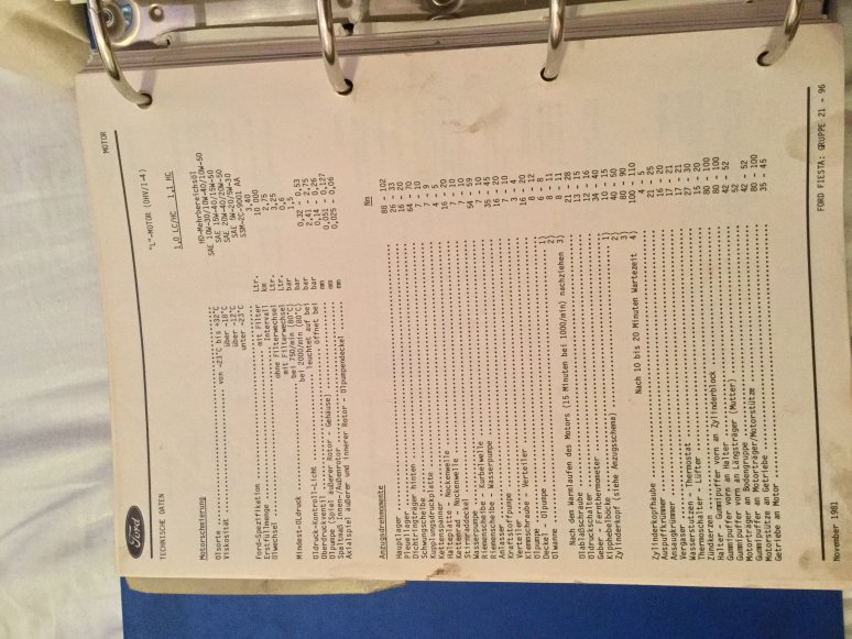

    Ich brauche Hilfe, habe den Kopf runter und alles fertig zum Einbau . Kann mir jemand helfen mit wieviel Nm muss ich den zylinderkopf anziehen?

    Ich hab da ggf. ne komplette Xr2 Bremsanlage über.
    Die Drehmomente sollten im online einsehbaren selbermachbuch zu finden sein.
  15. Shs2_de
    Shs2_de Forums Profi
    30. November 2014
    687
    93
    Zagreb, Croatia
    Hab gerade nur das Mk1 Werkstatthandbuch hier liegen

  17. TS
    Falli
    Falli Forums Fortgeschrittene(r)
    10. Juni 2012
    257
    Das past !! Richtig gut!!
    Danke
