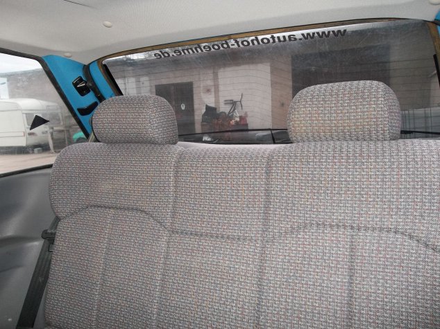

    Kann man an der Rücksitzbank Kopfstützen nachrüsten bzw gabs sowas original. Falls es das nicht im original gegeben hat könnte da der Tüver meckern zwecks sicherheit oder so.

    Original gabs das nicht, aber die Rückbank vom Mk4 oder Mk5 mit Kopfstützen passt 1:1

    Kann ich die rückenlehne umbauen mit mk4 teilen und mk3 teilen da ich mir die black magic lederausstattung hole würde ich gerne die mk3 rücksitzbank behalten nur halt mit kopfstützen

    Möglicherweise kann man die Polster tauschen, die sind beim Mk3 nur an den Metallteil geschraubt. Wie das beim Mk4/5 ausschaut weiß ich nicht.

    Ich hab mal welche nachgerüstet, einfach an der Metallplatte Rohre angeschweisst und die Kopfstützen reingesteckt.
    Den Schaum uind Bezug natürlich entsprechend bearbeitet.

    Dann hast du genau das gemacht was mir übernacht eingefallen ist:)
    du meinst das garantiert so
    Die Frage ist nur kann der Tüvonkel sowas bemängeln oder ist das egal
