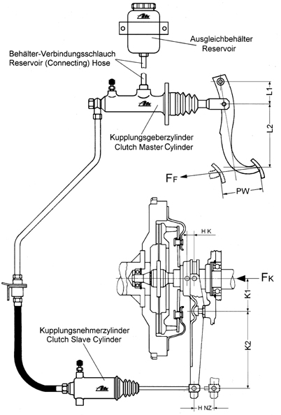

    wie kann ich mir die entlüftung ausführen muss ich dabei das geberzylinder nur entlüften?

    Du kannst keine einzelnen Komponenten entlüften, das ganze ist ein geschlossenes System aus Zylindern und Schläuchen:
    Vorab: ich habe keine Ahnung, was die offizielle Variante ist, die Ford empfiehlt, der folgende Text basiert auf Erfahrung im Improvisieren (ohne Zylinderausbau und nicht am Fiesta) und ist kein Freifahrtschein zum Hirn abschalten.
    "Frische" Flüssigkeit kommt über den Ausgleichsbehälter rein (Füllstand dürfte also runtergehen, im Auge behalten und bei Bedarf nachfüllen)
    Eine Entlüftungsschraube befindet sich am Nehmerzylinder.
    Ich kenne die Variante bei geschlossenem System die Kupplung mehrfach zu treten (oder besser per Hand zu drücken, mehr Gefühl), bis sich spürbar Druck aufbaut, dann ein paar Sekunden lang die Entlüftungsschraube öffnen, bis Flüssigkeit kommt und den Vorgang wiederholen, bis der Druck beim Treten konstant ist und sich die Kupplung ordnungsgemäß öffnen lässt. Zu zweit ist's weniger hin und her. Der richtige Punkt ist etwas Gefühlssache.
    Mit dem erwähnten Gerät bekäme man die gesamte Flüssigkeit gewechselt, aber die Luft (logischer Weise) nicht zwingend raus, solange sie nicht im Fluss zwischen Ausgleichsbehälter bis Ablassschraube hängt. Eventuell geht es, wenn du während des Befüllens wiederholt die Kupplung trittst.
    Fahrbar bekommt man es so auf jeden Fall, wenn man sich nicht wirklich sicher ist, empfiehlt es sich, das ganze nur für die Fahrt bis zur Werkstatt zu nutzen.
    Bremsflüssigkeit ist ein fieses Zeug. Leicht gelblich, ölig und riecht etwas streng. Handschuhe sind ratsam, bei Hautkontakt auf jeden Fall abwaschen. Nicht trinken sollte selbstverständlich sein. Gerade im Innenraum aufpassen dass man nicht alles einsaut (beim Ausbau großzügig Lappen drunterlegen) und auf Lack macht es sich auch nicht gut.Entsorgung über's Schadstoffmobil oder wenn du neue kaufst, bei dem Laden zurückgeben.
    Auf jeden Fall Hut ab, solltest du es irgendwie schaffen, aber nimm es bitte nicht persönlich, wenn ich erstmal nicht drauf wetten würde.

    Also habe ich das richtig verstanden, man muss nicht die bremsen entlüften nur das kupplungssystem vom nehmerzylinder aus. Es wird vom nehmerzylinder bremsflüssigkeit gepumpt und mann tritt auf die kupplung bis die bremsflüssigkeit oben am behälter blasenfrei ankommt? Gruss

    Ja, Bremse hat nix mit Kupplung zu tun, daher gibts dafür zwei Pedale.

    Ich werde mir eine Handvakum pumpe kaufen für 60 euro.
    Wo muss ich anfangen zu entlüften vom nehmerzylinder luft reinpumpen , nach dem ich dot reingefüllt habe?

    Umgekehrt. Blasen wirst du nicht unbedingt sehen, wenn alles richtig läuft kommt zu Anfang etwas Luft und nach kurzer Zeit dann Flüssigkeit.
    Alternativ einen Schlauch aufstecken und in ein Gefäß halten (beide voll mit Bremsflüssigkeit) und so lange treten, Schraube öffnen und so lange treten, bis keine Luft mehr kommt. Evtl. hat der Geber auch einen Entlüftungsnippel, bin mir da beim Fiesta nicht ganz sicher. Solltest du ja am Neuteil schnell sehen.
    du wolltest doch Ent- und nicht Belüften, oder? Also wieso was reinpumpen?
