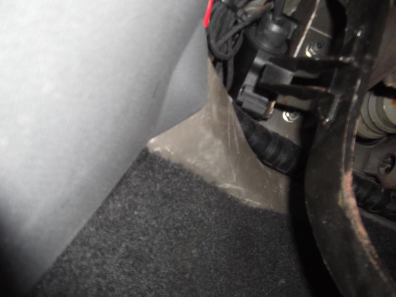

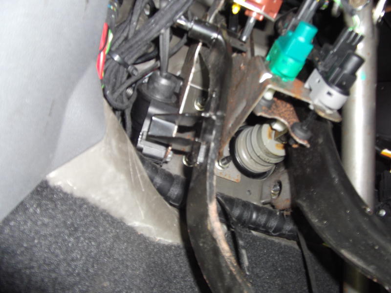

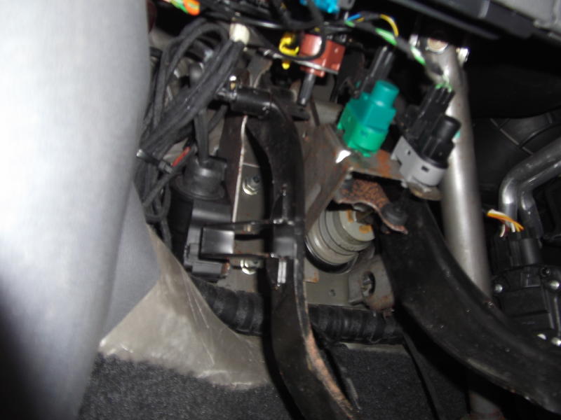

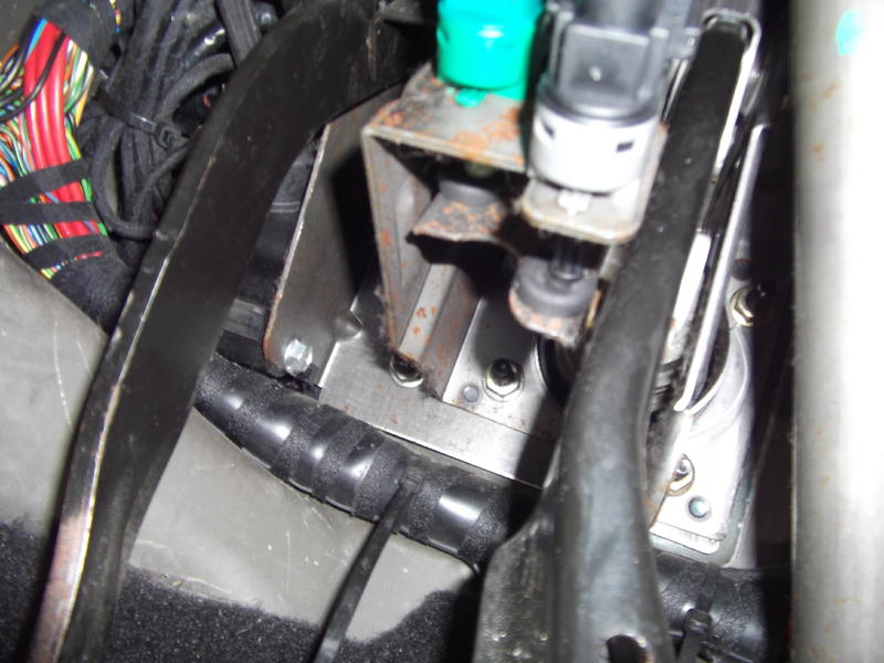

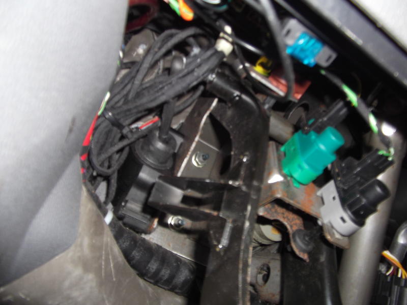

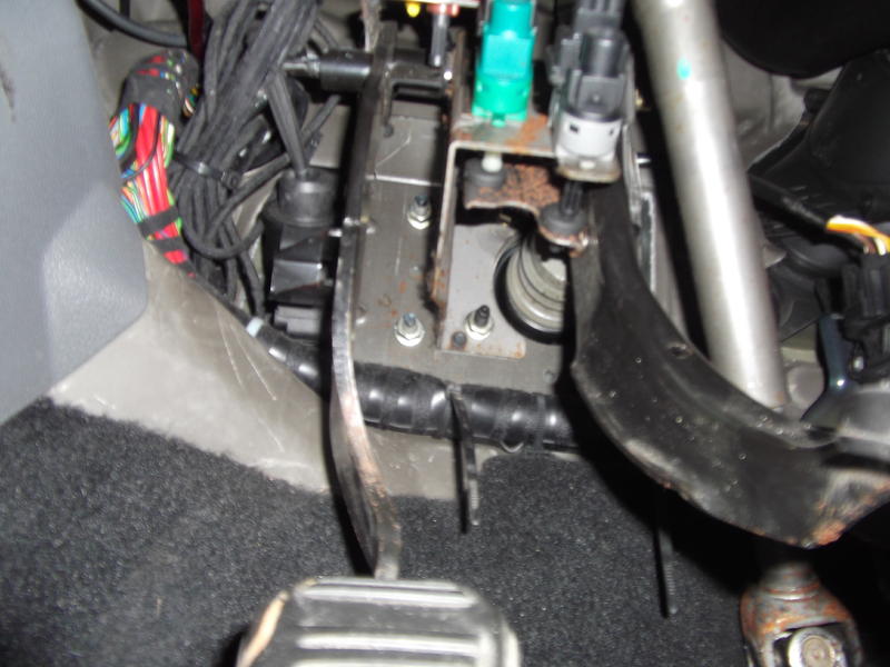

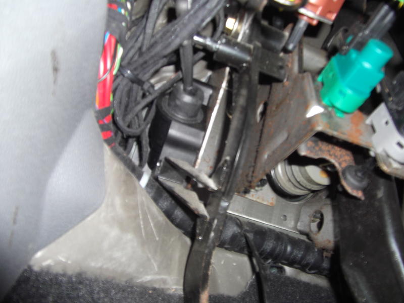

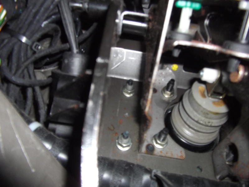

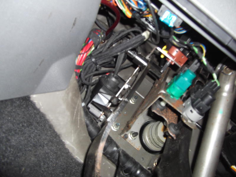

    auf dem video ist leider die kolbenstange , welche am pedal eingehängt ist und den geberzylinder betätigt nicht zu sehen
    als am besten noch mal ein anständiges bild von der pedalerie machen !!!
    sieht so aus als wäre da nur die stange ausgehängt .
    wenn dem so ist einhängen und gegen erneutes abfallen sichern .

    die kolbenstange wieder am pedal einhängen und sichern und der fofi fährt wieder ;)

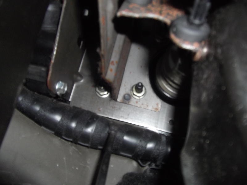

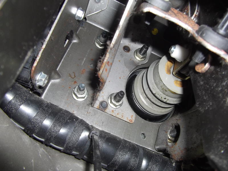

    Der ist mir wieder rausgeflutscht, nach dem ich ihn wieder rangebaut hatte.
    Ich brauche einen neuen Geberzylinder, gibt es eine Beschreibung wie ich den ausbauen kann ?

    Wie wärs mit ner neuen Sicherung der Kolbenstange anstatt eines neuen Bauteils?

    Solange die Aufnahmen nicht gebrochen sind o.Ä. reinhängen, Sicherungsring drauf und schon sollte es wieder lauifen.

    Es gibt kein Sicherungsring.
