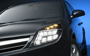

    der hella-golf-scheinwerfer
    und dann noch das entwicklungsobjekt an nem opel
    der wurde halt nur mit modulen erstmal gebaut und ist im design variabel
