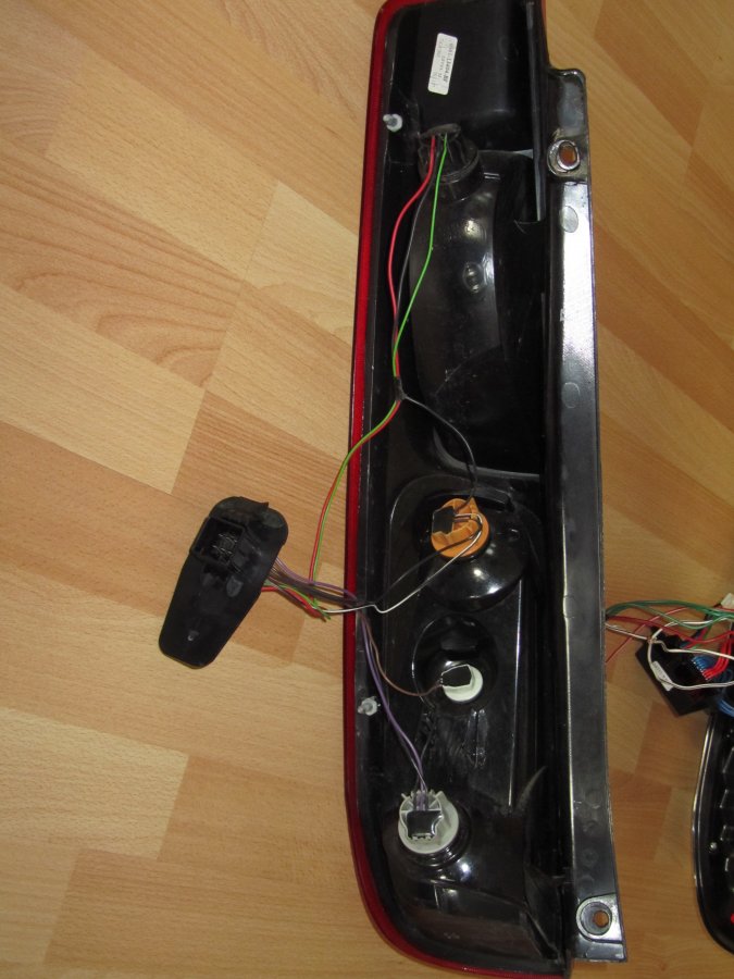

    orgial: IMG_0911.jpg

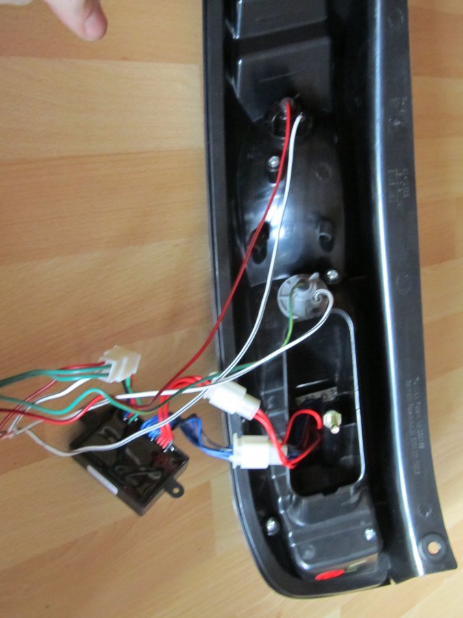

    led: IMG_0913.jpg
    an der orginal rückleuchte sind
    stand/bremslich:
    1xgrün geht direkt an stecker
    1xrot gehtdirekt an stecker
    1x schwarz geht an blinker
    blinker:
    2x schwarz einer davon geht an stand/bremslicht
    der andere direkt an stecker
    1x schwarz/weiß geht direkt an stecker
    rücklicht:
    1x braun geht direkt an stecker
    1xschwarz geht an die nebelschlussleuchte
    nebelschlussleuchte:
    1x lila geht an stecker
    1xschwarz geht an stecker
    1x schwarz gehtan rücklicht
    und nun zu den led´s
    rücklicht:
    1x rot/schwarz dirtekt an stecker
    1x weiß an stecker und ind das modul/ relai
    blinker
    1x grün/gelb an stecker
    1x weiß/schwarz an stecker und relai
    stand/bremslicht und nebelschlussleuchte sind alle mit demmodul/relai verbunden da blickich garnichtmehr durch
    falls einer helfen kann bitte melden

    am Auto grün auf die Rückleuchte auf grün/weiß
    am Auto rot auf die Rückleuchte auf grün/rot
    am Auto schwarz/weiß auf die Rückleuchte auf grün/gelb
    am Auto lila auf die Rückleuchte auf rot/weiß
    am Auto schwarz auf die Rückleuchte auf schwarz/weiß
    am Auto braun auf die Rückleuchte auf schwarz/rot
    Das übrige der beiden schwarzen Kabel am Auto blind.

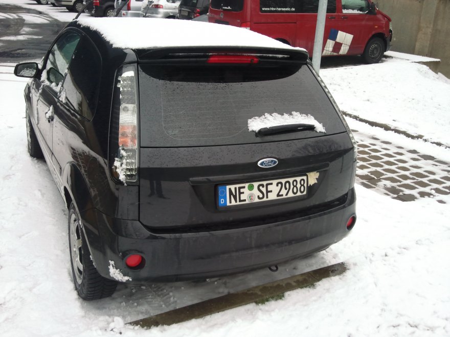

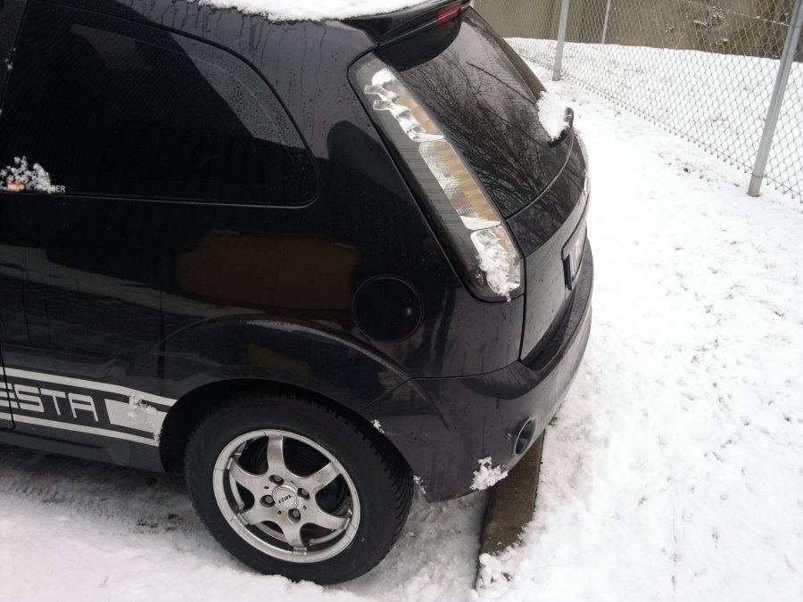

    so hier bilder sry sind nur vom handy

    nun auch bilder im dunkeln
