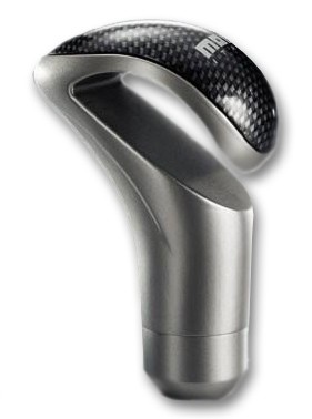

Hallo! Will diesen Gummimüll loswerden und suche deshalb einen Lederschaltsack für meinen ST. An alle Nörgler: Ich habe die Suchfunktion ohne Erfolg benutzt. Weis jemand wo ich sowas herbekomme? Hab bis jetzt nur was bei Wolf gefunden aber meine Erfahrung sagt: Dort nicht kaufen. Für die Handbremse währ was ledernes auch nicht ohne... btw: Was hatet ihr von diesem Schaltknauf?

Bloß schade, das der abgebildete Schaltknauf, ebenso wie der Handbremsgriff, gar nicht der aus dem Focus Titanium ist :roll: Die beiden Teile oben gibt es im Ford-Zubehör für ca. 30€ bzw. 20€

Ob der im Fiesta passt ? :gruebel: Keine Ahnung, ist wie gesagt Zubehör für den Focus 2 Teile-Nr. 1 334 522
