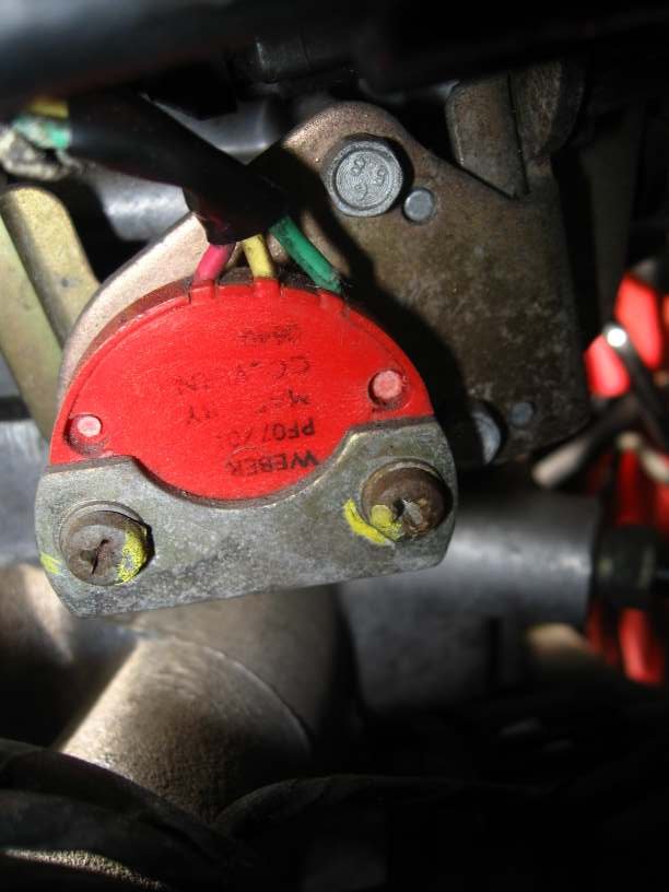

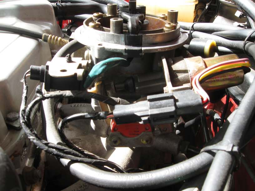

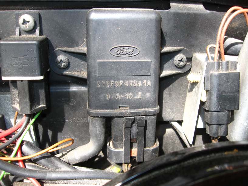

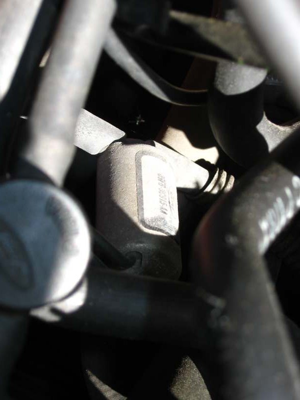

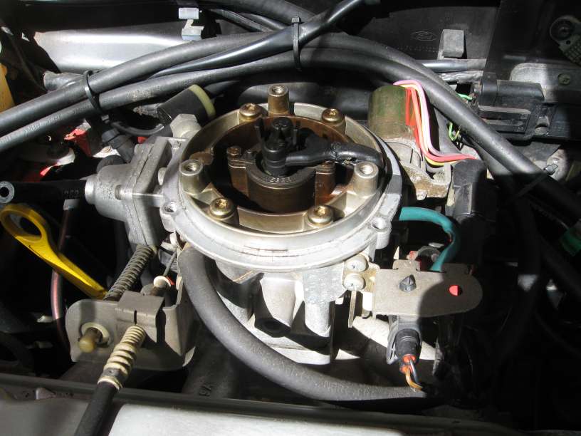

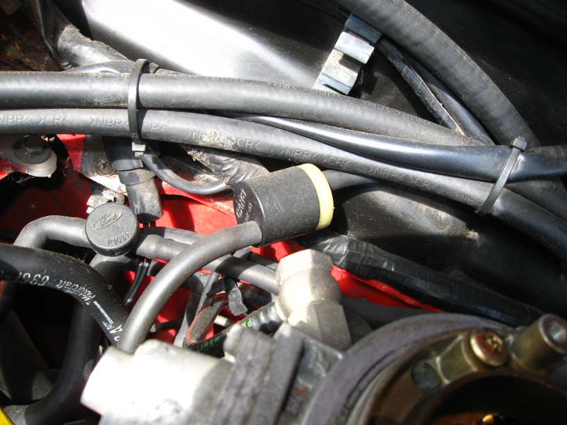

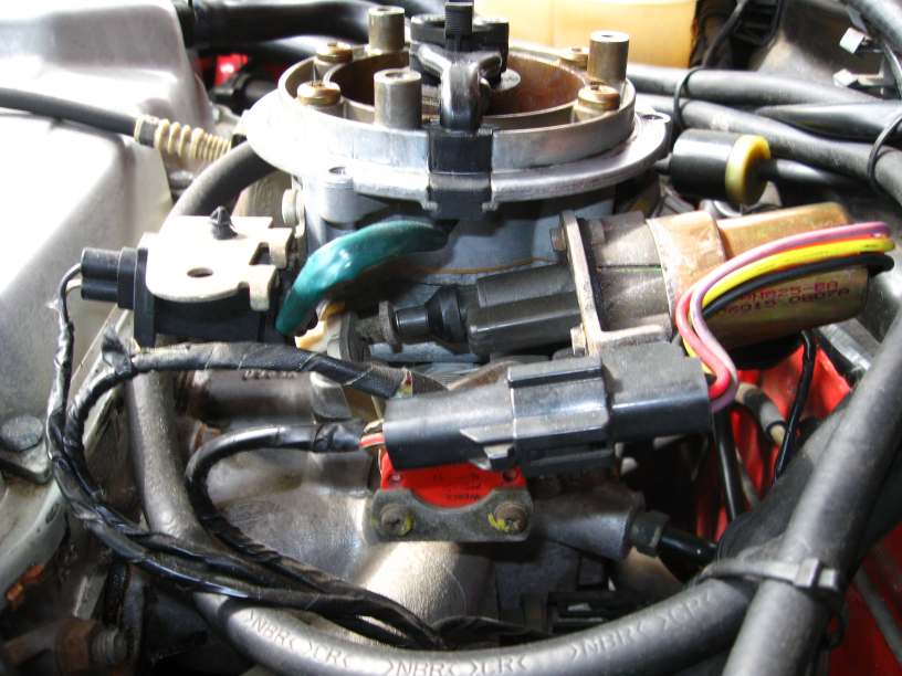

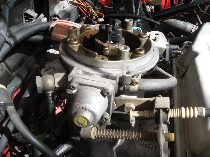

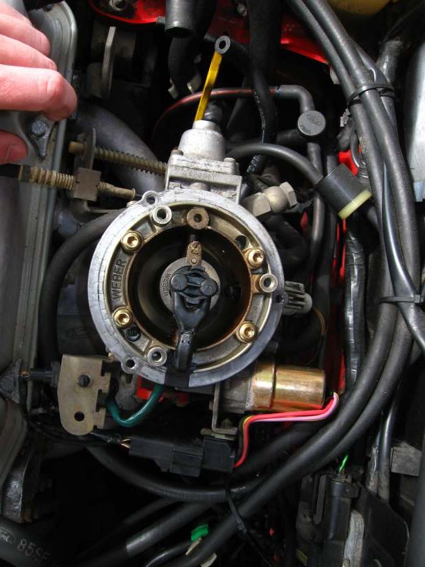

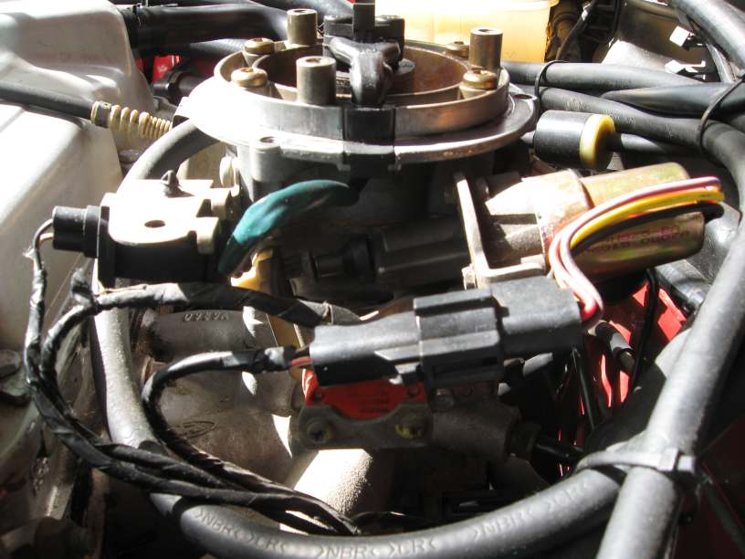

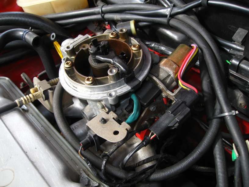

    So, endlich FOTOS gemacht:
    Das wilde leerlaufregeln ist quasi fast weg - ich habe nichts repariert nur letzten Winter den kompletten Ansaugschnorchel inkl. Luftfilter und Ölabscheidergehäuse gesäubert. Könnte noch sein, das in irgendwelchen Schläuchen Ölkohle sich abgelagert hat. Die sind aber so beim Durchpusten durchlässig.
    Nur wenn der Motor richtig warm ist, kommt es vor, das der Leerlauf an der Ampel etwas schwank - man siehts am Drehzahlmesser. Jetzt ist eigentlich nur noch das Problem, das bei einer Autobahnfahrt (über 2000 U/min) beim Gaswegnehmen und auskuppeln der Motor manchmal abstirbt. Er fängt sich nicht bei der Leerlaufdrehzahl und taucht manchmal unter 500/Umin ab bis er wieder heraufregelt. Ab und zu schaft er das nicht und motor geht aus. Lösung bisher: bei 1500 U/min geb ich nochmal Gas (quasi zwischengas auch wenn das etwas anderes ist) und er regelt normal auf 1000 bis 900 U/min herunter.
    Der Dingssensor auf dem drittletzten Foto klackert wenn ich manuell die drosselklappe bewege. Scheint also nomal zu sein.
    Auf dem vorletzten Foto sind zwei "Dosen" erkennbar. Die größere scheint eine Art Rückschlagventil zu sein. Habs noch nicht aus den Schläuchen genommen. Und das kleinere eine Art Filter. Für was die genau sind bzw. bewirken?
    Das letzte Foto zeigt ein seltsames Teil welches über eine elektrische Zuleitung verfügt und ebenfalls in einem Schlauch hängt.
    Ansonsten scheint wirklich alles normal zu sein. Jedenfalls augenauffällig ist da nichts.
    IMG_3020_k.jpg IMG_3021k.jpg IMG_3022_k.jpg IMG_3023_k.jpg IMG_3024_k.jpg IMG_3029_k.jpg IMG_3030_k.jpg IMG_3031_k.jpg IMG_3034_k.jpg IMG_3036_k.jpg IMG_3037_k.jpg
    PS. Achso, was ich noch bemerkt hatte ist das dieser Leerlaufsteller ca. 1mm spiel hat. D.h. wenn ich die Drosselklappe wegklappe und ich dann so auf den steller tippe dann drückt der sich ca. 1 bis 2mm zurück. Vielleicht ist das schon der Fehler.
    Ist auch de frage, wie dieser steller funktioniert. Ob das ein ganz normaler E-Motor mit ner Getriebeschnecke ist oder ob das ein Motor ist der die Welle direkt rein und raus schiebt?
