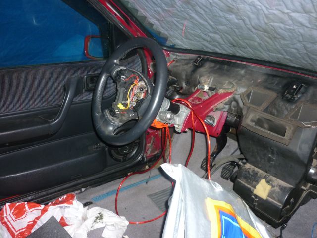

    Hallo,
    Ich habe ein frage..
    Mk4/5 Lenkstockschalter passt im Mk3 ? wenn passt dann kann ich einfach mit lenkrad huppen oder muss ich was löten?

    dafür braucht man aber auch noch ein anderes lenkrad und es müssen einige kabel umgelötet werden und und und ...

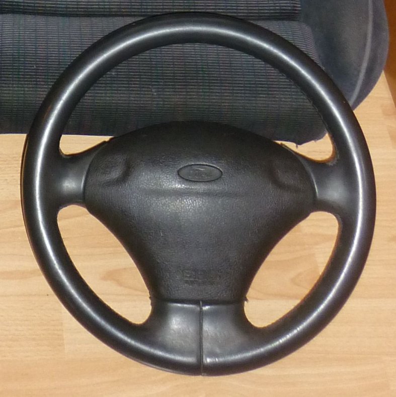

    Lenkrad habe ich schon. was muss ich löten?

    ich habe schon alles für lenkrad. Schlossdings,verkleidung, alles.
    Fofi ist vfl. und den airbag nur zier, das brauche ich nicht.

    welcher lenkstockschalter soll den rein ?
    mk4 fl und mk5 geht nicht entweder einen vom essi 5/6/7 oder vom fofi mk 4 oder einen vom ka ( allerdings muß dieser den warnblinkschalter haben )
    und die beiden stecker für den schalter solltest dir auch besorgen
    und dann das ganze anhand der schaltpläne verkabeln .
    der airbag ist aber kein richtiger oder ? weil sonst gibts probs beim TÜV !!!

    dann nehme ich eine von essi mk5-7 und den steckern von schrottplatz.. dann wo finde ich ein plan für löten?
    Airbag ist richtig, mein auto ist kein deutsches auto ;) andere zulassung :)

    Dennoch kanns Probleme mim TÜV geben... ein eingebauter Airbag hat auch zu funktionieren.
    "Zur Zierde" eingebaute Airbags sind zudem ein unkalkulierbares Sicherheitsrisiko da diese nicht überwacht werden.
