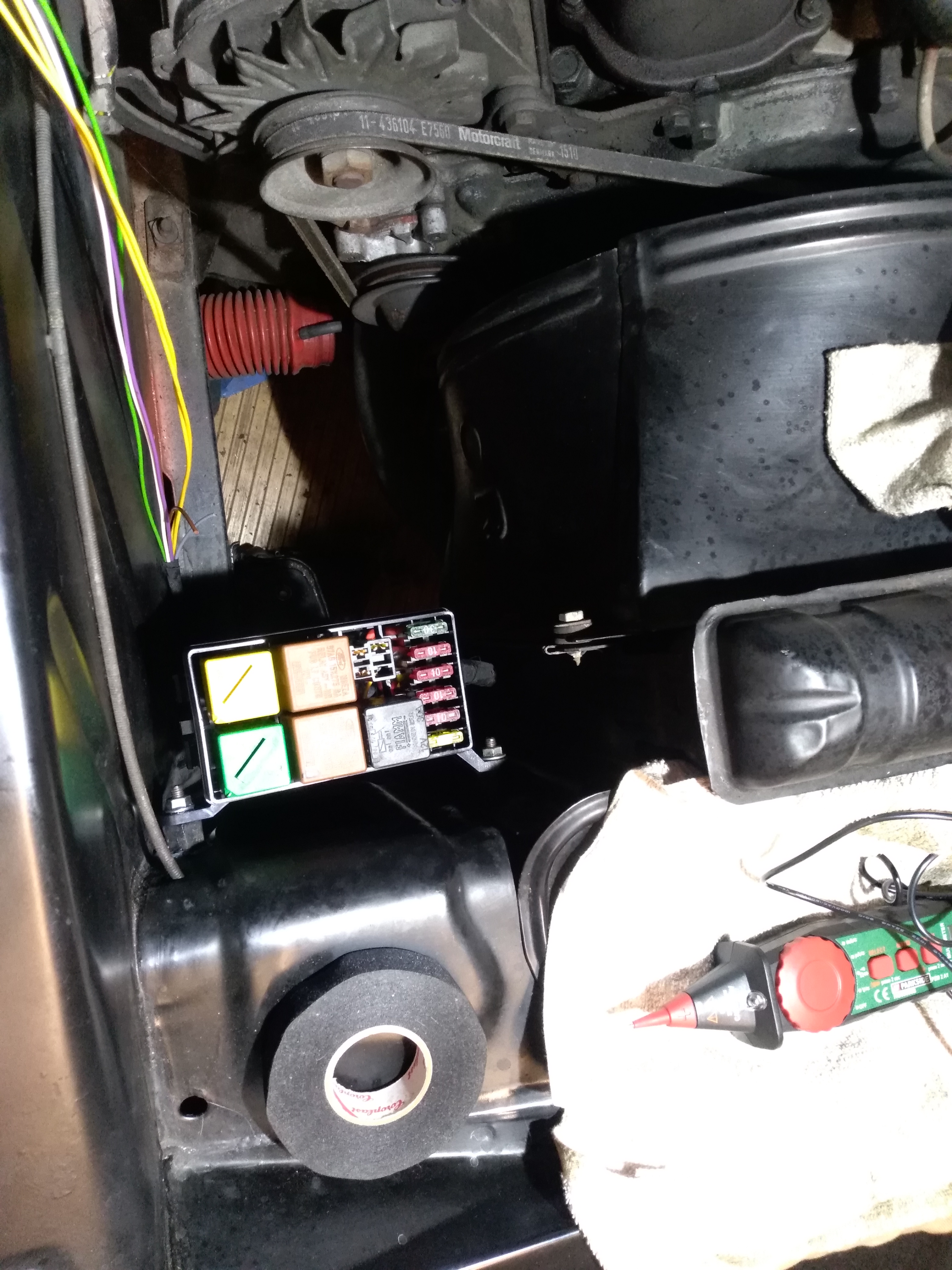

    nur 11 Jahre später und ich bin wieder beim selben Problem, wo bekomme ich einen funktionierenden Schalter her, der nicht einen Lottogewinn erfordert, wenn er denn lieferbar wäre.
    Der Ghia muss seit einigen Jahren nicht mehr ran, aber so langsam kommt der zweite mit seiner Restaurierung weiter und seit ein paar Tagen gibts noch einen 88er Festival im Fuhrpark, der auch einen schön warmen Lichtschalter hat.
    Da baue ich heute noch so eine chinesische relaisschaltung ein, aber gibt es wirklich keine neuen Schalter mehr?

    Die Kontakte werden warm, der Kunststoff wird weich und der Kontakt Druck lässt weiter nach. Endet in verbrannten Schaltern. Ist aus meiner Sicht eine zu günstige Lösung, was Ford damals gebaut hat.
    Die China Relais haben den Spannungsverlust zwischen Plus und Lampe von 1,5V auf 0,6V reduziert. 0,6V ist erstaunlich viel, aber was will man von so dünnen Kontakten erwarten.
    Aber erstmal mehr Licht und kein warmer Schalter mehr, insofern viel Erfolg für wenig Geld und wenig Arbeit.
    Ich fahre einen Escort 4 von 87 und der hat den Lichtschalter komplett anders zum drehen. escort 3 kenn ich nicht, sind die gut verfügbar?

    Die Probleme hatte ich am Capri auch , hab dann die ganze Lichtelektrik umgestrikt und die Scheinwerfer dann über Relais geschaltet so das nur noch der Steuerstrom über den Schalter läuft .
    Da läuft jetzt alles drüber Standlich, Abblendlicht , Fernlicht , Lichthupe, Nebelscheinwerfer
    usw

    Ich hatte dieses billo Set erst im Transit, da fehlte auch so viel Spannung an den Lampen, obwohl ich schon entlastungsrelais direkt an die Lenksäule gebaut hatte, die den Lichtschalter vom hohen Strom befreien. Aber ich fand das alles zu plünnig und habe es im Transit noch mal selbst gebaut, direkt von der Batterie aus. Da war halt das Set über. Und es erfüllt erstmal seinen Zweck. Wer jetzt noch einen neuen Lichtschalter liegen hat rückt den sicher nicht für schmal raus, würde ich wohl auch nicht machen, so selten wie die sind.
  19. TS
    miguel.st
    miguel.st Forums Neuling
    18. Januar 2013
    13
    Die Lösung mit dem extra Kasten ist natürlich luxuriös. Sieht nach nem V4 Capri aus.
