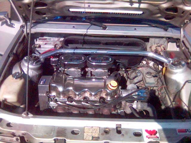

    Ich such nach einem extrem schmalen luffilter für einzeldrossle oder doppelvergaser aus geölter baumwolle. Leider stehen die übichen verdächtigen zu weit ab, könnte nur aus schaumstoff was passendes bekommen. Hat da jemand einen geheimtip ?

    Das problem is halt im fiesta der extrem wenige platz
    Hab mir mal das bild von mcnugget ausgeliehen
    Der hat nur eine bauhöhe von 25mm, die dinger von k&n brauchen alle deutlich mehr platz den ich nicht habe. Hätte aber gerne einen aus baumwolle da die filterweirkung vom dem schaumstoff ja nicht so der bringer is und ich nicht einsehe 80€ für ne schaumstoffmatte zu zahlen
    EDIT: Von pipercross gibts was vergleichbares für 20€ weniger

    Ich würde einen schmalen Luftsammler aus Alublech bzw. Stahlblech bauen und eine Rohrführung zu einem vorn liegenden Luftfilter zimmern. Dürfte das beste sein.
    Hatte ich beim Escort mal auf meiner Weber-Vergaseranlage, das ist ne feine Sache.

    Das ist mein plan B. Wenn es mal um eine TÜV eintragung geht werde ich auch nicht drum herum kommen. Von pipercors gibts da auch was schönes, nur stört da der bremskrafrverstärker, also selbste bleche schneiden und irgendwo schweisen lassen. Einen leistungs vorteil werd ich mit luftsamler sowiso nicht haben da der ansuagweg bis zu einer kühlen stelle wieder viel zu lang werden würde, da is die luft hinterm motor noch die beste.
    Einfach zu kein der motrraum und der motor könnte auch ruhig anderst herum drinn sitzen, dann währe ein luftsamler mit kurzem ansuagweg kein problem

    Hmm. Wenn du offene Filter haben möchtest, wären evtl. die K&N für die DCNF-Vergaser gut. Die bauen sehr flach, und wenn mans hinten anpasst so dasses auf deine Anlage passt wärs ja kein Thema.
    Hab jetzt von meiner leider kein besseres Bild da.
    Ansonsten könnte man sich die Filterelemente ja auch einzeln bestellen und aus Alu passene Platten bauen.
