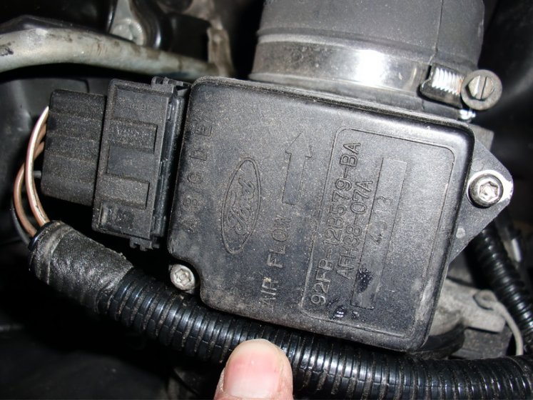

    Es gibt unterschiedliche LMM.Haben zur Nummer die Kennung zwischen 1 und 5.Welche hast Du?:)

    Der 1.4er hatn LMM und keinen MAP ??

    Zumindest ist da direkt neben dem Luftfilter ein Teil, was aussieht wie ein LMM. Bin aber auch kein Fachmann. Kenne nur das, was ich mir selber angeeignet habe. ich kann ja gleich im Mittag mal ein Foto davon machen.

    Hier mal die Bilder vom LMM. Ist doch einer, oder?
    Müsste ja auch ein PTE sein, den ich da fahre.
