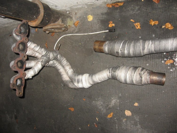

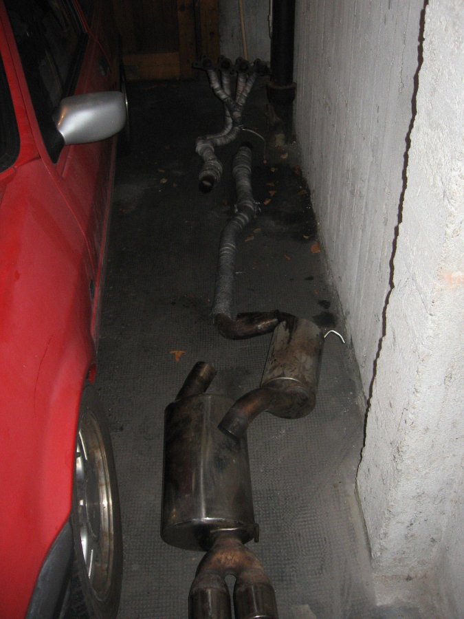

    Ich hab nach dem ganzen Mist mit meiner gepfuschten Abgasanlage heute ein mega deal gemacht und habe folgendes erstanden :
    - RS 2000 Fächerkrümmer ( sauber von außen umgeschweißt ohne naht in der Innenseite - hat ne 1.8 16V Aufnahme und passt OHNE Adapterplatte - war bereits alles auf nem XR2i 16V montiert)

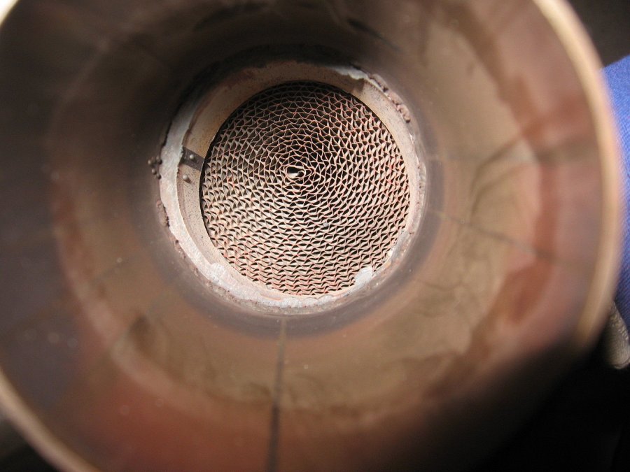

    - einen aufgeschweißten MetallKat aus Edelstahl denk ich mal :) (ich mach mal das Hitzeband weg und schau welcher Hersteller das ist - hoffe da gibt es Paiere)
    - eine komplette Edelstahl Anlage ab KAT von FK
    ich habe aber noch den originalen KAT und nun stellt sich die Frage welchen ich nehmen soll ??? SportKAt schön und gut aber zu wenig Staudruck ist bei einem Sauger auch nicht gut...
    Und nun stellt sich die Frage welchen KAT ich nehmen soll...
    Habt Ihr Erfahrungen mit nem 4-2-1 Fächer vom RS2000 und MetallKat oder originalem KAT ???

    Der "Metallkat" sieht mehr nach Minikat aus um ne bessere Abgaseinstufung zu bekommen. Der org. Kat geht bis 160PS ohne das es zu erhöhten Staudruck kommt. Mit nen 200Zeller geht er im oberen Drehzahlbereich etwas besser. Habe aber nicht mit nen dünnen RS2000 Krümmer sondern mit nen 44mm St170 Krümmer das Ganze getestet.

    @ Fiesta Kompressor... du hast recht hab das Band eben mal weg gemacht, ist ein Minikat, deshalb ist der Vorbesitzer auch durch die AU gerauscht :) ... aber egal ich mach den originalen Kat dazwischen dafür hab ich jetzt nen brauchbaren Krümmer und ne komplett Edelstahl anlage...
