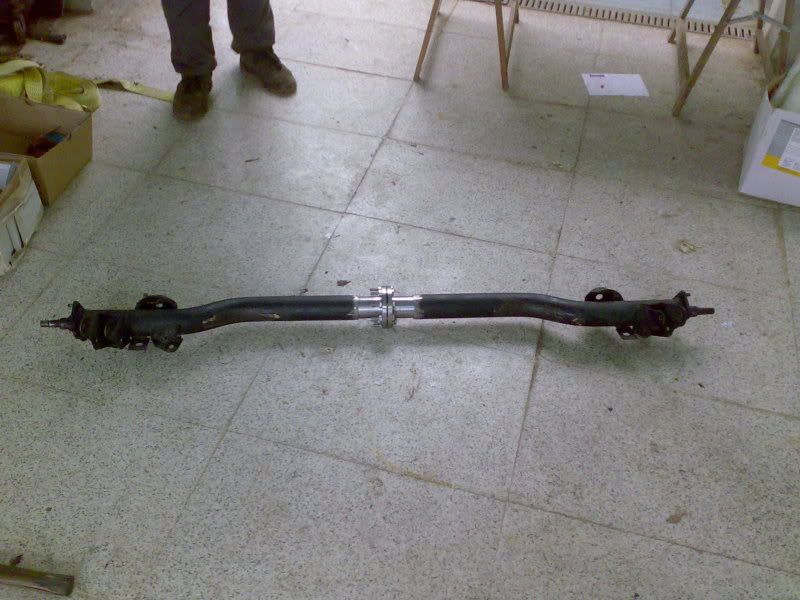

    Wo das Thema grad auftaucht, habe bei Recherchen im Netz das hier gefunden :
    Da es aus einem spanischen Forum stammt hab ich so gut wie nix verstanden.
    Google Übersetzter behauptet das hier :
    Einstellbare Brücke fällt und Konvergenzen. (Ich habe mehrere Stücke davon, ob jemand aus irgendeinem Erfindung interessiert ist)
    Hier der Link zum Thread, auch nen Zetec Umbau wies ausschaut:
    FORD FIESTA MK2 XR2 2000 16v GrP
    Einstellbar Hinterachse ?
    Das in der Mitte sieht aus wie nen eingeschweisster Rohrflansch. Wird da mit Unterlegscheiben die Achse geknickt um den Sturz zu beeinflussen ?
    Hab das schon zwei mal jetzt im Netz gesehen. Jemand ne Idee ?

    Sowas habe ich in UK schon einmal gesehen. ob es so sinnvoll ist kann ich nicht beurteilen.

    Zuallererst dachte ich die haben nen Flansch recycelt um die Spur zu verbreitern (was dann aber die Längslenker und Dämpfer mitmachen müssen).
    Komische Sache, ich fahr net mit ner Achse rum an der ich sowas reingesetzt hätte :D hätt ich Angst :D

    der Zetecinside.com hat die Achse auch so umgebaut. Das ganze bringt mehr negativ Sturz an der Hinterachse. Unter den Achsstumpf zu unterlegen wie beim MK3 ist ja mit der Starachse in dieser Bauform nicht möglich. Zuviel Negativ Sturz ist aber auch nicht gut da sonnst das Auto noch mehr Untersteuert. Die meißten wünschen sich beim sportlichen fahren ein loses Heck weil es das Auto agiler macht.
