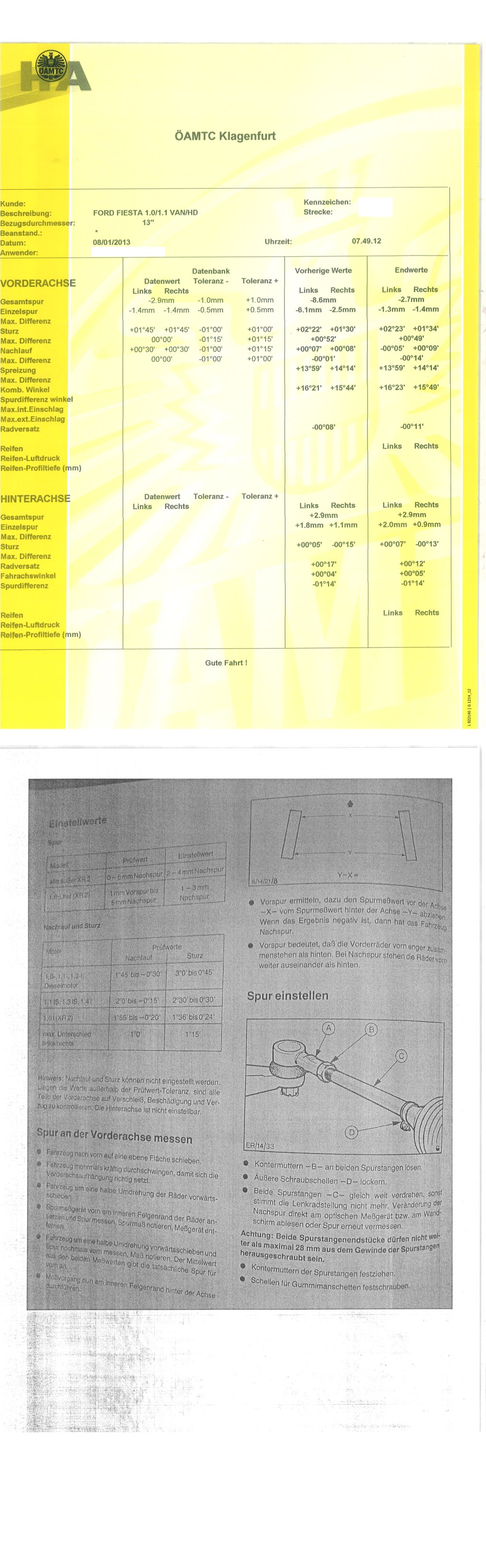

    Anbei das Vermessungsprotokoll.
    Der Geradeauslauf ist jetzt perfekt. Links war die Spur 6mm daneben und rechts 2mm.
    Hier das Protokoll in groß!
    http://s14.directupload.net/images/130108/nkfpwx3c.jpg
    Was meint ihr zu den aktuellen Werten?

    Ja, Lenkrad steht gerade. Hat er zuvor fixiert. :)
    Die Gummimanschetten hat er halt nicht leicht geöffnet, so wie es im WHB steht.
    Die Lenkung wurde auch noch etwas direkter. :)
    Werde die Spur bei meinem 1.4i Supersport nach dem Winterschlaf wohl auch einstellen lassen.
    Meinst, passen die Werte am Vermessungsprotokoll?

    Wenn sie innerhalb der Sollangaben sind ist doch alles im Grünen.
  14. TS
    DieselDriver
    DieselDriver Forums Fortgeschrittene(r)
    13. März 2005
    203
    Kärnten
    Ja eh, aber im WHB steht ein Prüfwert bzw. ein Einstellwert (laut WHB für alle Fiesta außer XR2 - Prüfwert: 0-6mm, Einstellwert: 2-4mm).
    Entsprechen diese Werte also den Einzelspurwerten vom Vermessungsprotokoll?
    Die Vorgaben vom ÖAMTC sind vom Fiesta 1.1 VAN/HD (keine Ahnung, ob mein Modell so bezeichnet wird).
    Deshalb wollte ich nochmal prüfen, ob die Vorgaben aus meinem WHB zu den Vorgaben aus der ÖAMTC-Datenbank passen.
