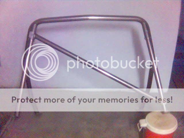

    Der Bügel:

    So, hab den Bügel nun eingebaut. Morgen kommen die Gurte rein, wenn die C-Säulenbeschläge ankommen.

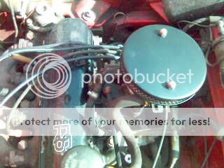

    Update 22.3.05

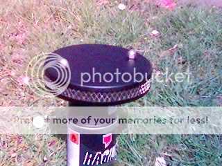

    Es geht wie immer weiter. Jetzt habe ich statt eines bestellten Luftfilters einen alten offenen Filter restauriert der mir in die hände gefallen ist.
    Klar, son teil kostet ca. 15 euro, aber das aufarbeiten hat auch spass gemacht :)
    Zwar kein Chrom mehr, aber in dem Motorraum ist ja sonst auch kein Chrom, also passt schwarz ganz gut.
    Eingebaut:

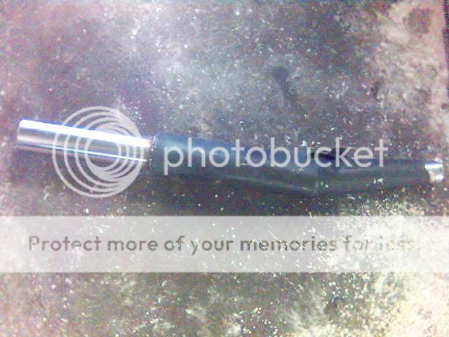

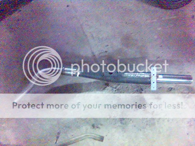

    Sooo, heut ists wieder weiter gegangen. Der motorradauspuff musste drunter. Nach 2 stunden sägen, Flexen, Schweissen und Schrauben hatten wir das hintere Teil aus Rohrstücken neu angefertigt.
    Das endrohr ist direkt auf den Auspuff geschweisst.
    So, nun die Bilder:
    Das Endrohr auf dem Auspuff
    Der Adapter von 60 auf 44mm aus Edelstahl
    Der Passende Rohrbogen in 40mm durchmesser um es mit dem Serienmittelrohr zu verbinden

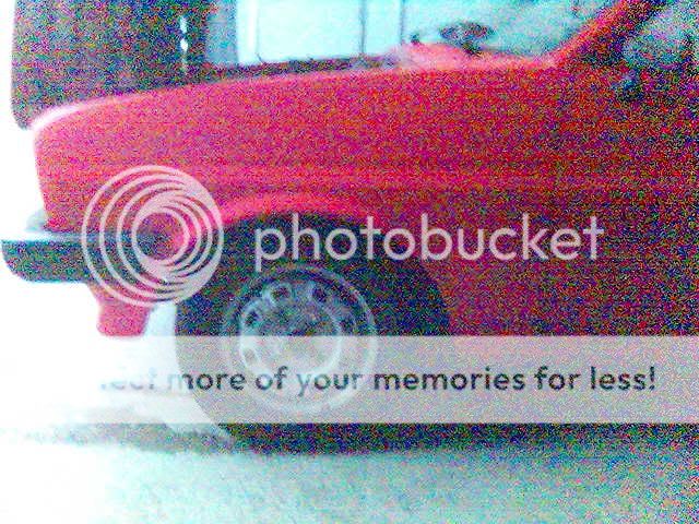

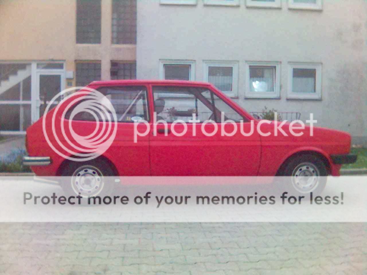

    Jetzt ist auch ein fahrwerk drin. Bestehend aus Eibach federn die eigentlich für den Escort bestimmt sind (in ermangelung vernünftiger federn für den Fiesta, gibts halt nix für) und Härteverstellbaren Spax Dämpfern. Leider ist der Sturz sehr negativ geworden dadurch, und der Wagen ist echt kaum fahrbar. An dem Problem wird gearbeitet und hoffentlich eine Lösung gefunden.
    So tief ist er nun.

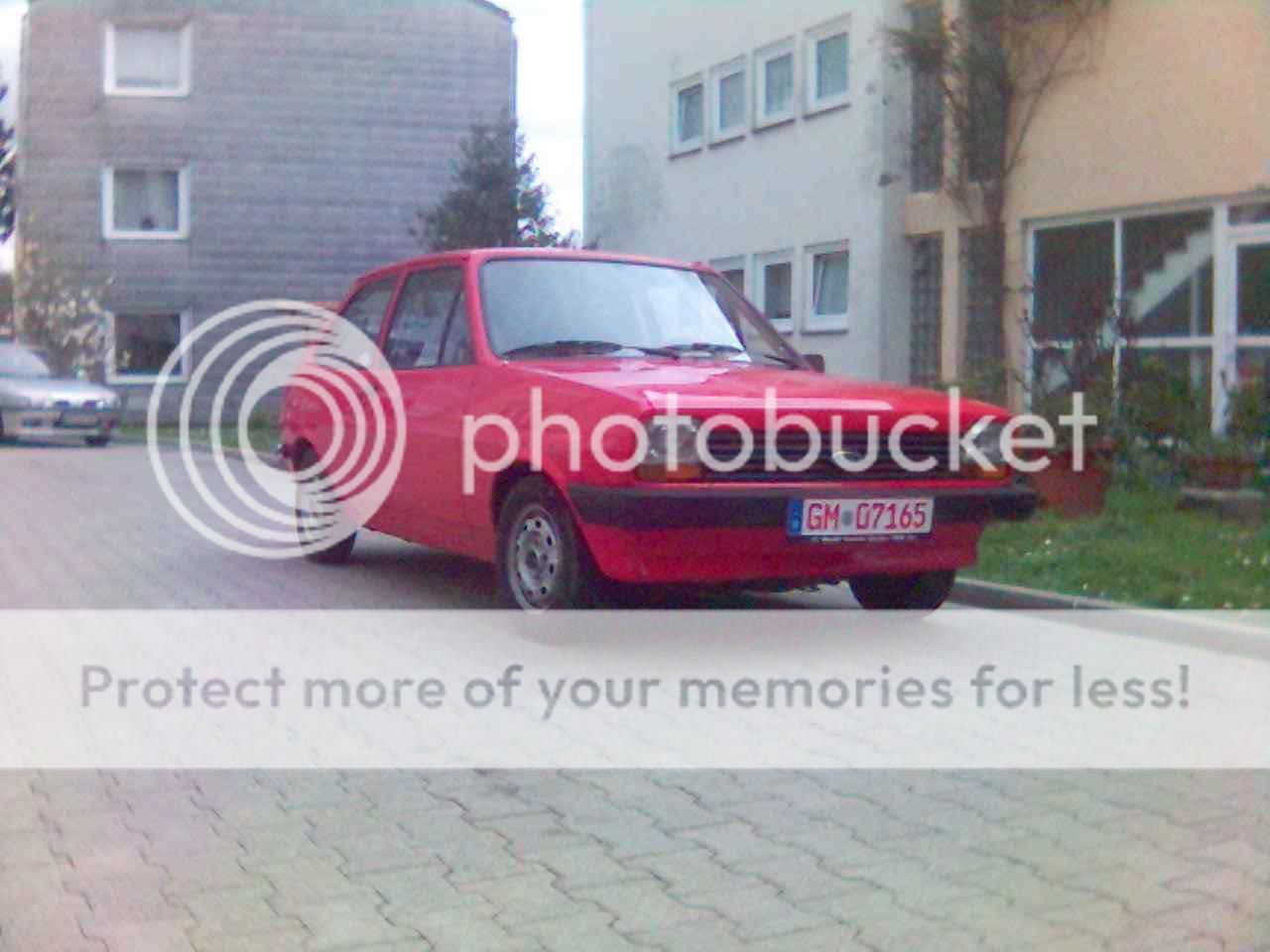

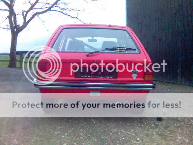

    So, neueste bilder und auch mal was vom Kompletten Auto. (ist ungewaschen, aber egal ;) )
    Hoffe er verursacht nicht zuviel Übelkeit ;)

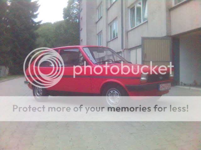

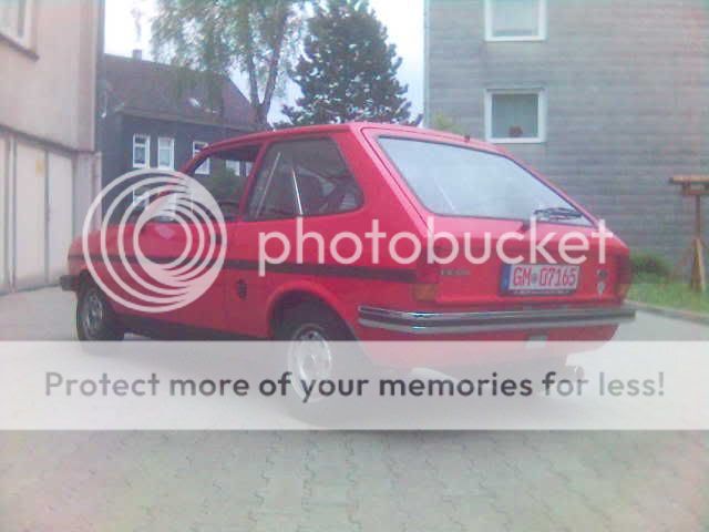

    So, heute habe ich mal den 80er Jahren gehuldigt und den Wagen mit Mattschwarzen Rallyestreifen verfeinert.
    So wie er jetzt aussieht komme ich auch zu K5, denn für Reifen ist im moment einfach kein Geld da und so fahre ich halt noch die Winterreifen weiter.
